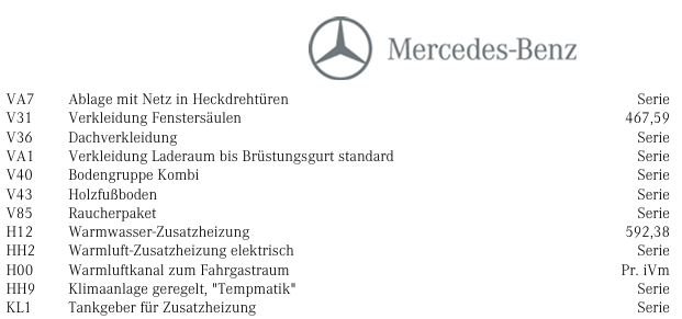

asap hat geschrieben: 30 Jan 2025 09:16 ist damit die Zusatzheizung gemeint, die man mit dem Code HH2 WARMLUFT-ZUSATZHEIZUNG ELEKTRISCH mitbestellen konnte
Ja. Dieser Fön im Armaturenbrett funktioniert bestens; war bei meinem 2009 gebraucht gekauften 324 Kombi Serie und seinerzeit auch in der Konfig.
f54
Beiträge: 1290
Re: HH2 WARMLUFT-ZUSATZHEIZUNG ELEKTRISCH
#36
Beitrag von f54 »
Rosi hat geschrieben: 30 Jan 2025 09:26
+1 Hab das Teil auch im Kombi und der bläst nach kürzester Zeit Warmluft aus. Im Winter top!
