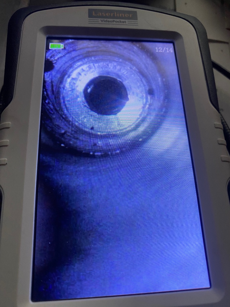

Und im ersten Bild ist es nicht der Kupferring??
Gruss Karsten

Karsten61 hat geschrieben: 28 Jan 2025 21:42 Und im ersten Bild ist es nicht der Kupferring??
Gruss Karsten
Nein, der Kupferring ging bei den alten Injektoren auch mit raus, bei getauschten auch, weil ich Ihm mit Kupferring zusammen zurückgegeben habe...Um den Kupferring wegzuschleifen bräuchte mann bestimmt ne Woche ..., 1,6mm Kupfer mit der Bürste, das geht glaube ich nicht...

...evtl ein Vorbesitzer? Wenn das Lunker im Aluminium gewesen wären, wärst du auch noch beschäftigt, wenn es überhaupt geklappt hätte.

Karsten61 hat geschrieben: 28 Jan 2025 22:05 ...evtl ein Vorbesitzer? Wenn das Lunker im Aluminium gewesen wären, wärst du auch noch beschäftigt, wenn es überhaupt geklappt hätte.
Gruss Karsten
Wie meinst Du das?
Natürlich weiss ich nicht was Vorbesitzer gemacht hat...ich glaube eher gar nichts, habe viele Probleme mit dem Bus gehabt...

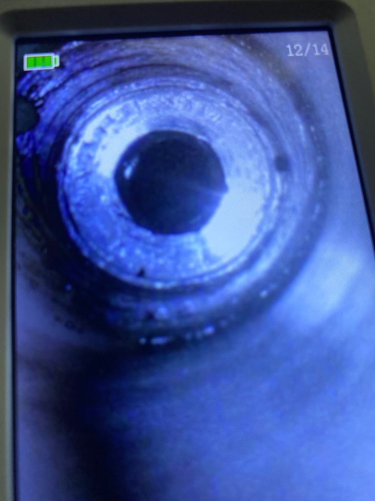

Auf der Endoskop Kamera sieht mann die Bilder besser...Das sieht aus wie Brandlöcher in Alu...
Die Frage ist ob ich das soviel abfräsen darf, sind bestimmt 0,3 bis 0,4 mm und dann mit der dickeren Kupferring probiere...
Aber was mir bei diese ganze Fräszeug sorgen macht das die für Handarbeit gemacht sind, ob mann das dann gerade gefräst bekommt ?...hmmm
Grüße aus Crailsheim
Sprinter W906 316 CDI, 3.5t, Mixto, Maxi, LKW, 2010er, momentan 590.000 km

Mit 0,3 bis 0,4 bist du da garantiert nicht dabei, aber hier am Bildschirm würde ich wetten das ein Ring drinnen liegt.
Kannst doch mal aus Draht einen Haken biegen, dann spürst du doch ob es da einen Absatz hat.
Gruss Karsten

Da unten siehts tatsächlich nicht so kupferfarben aus-aber die Form sieht aus wie ein Ring 🤔

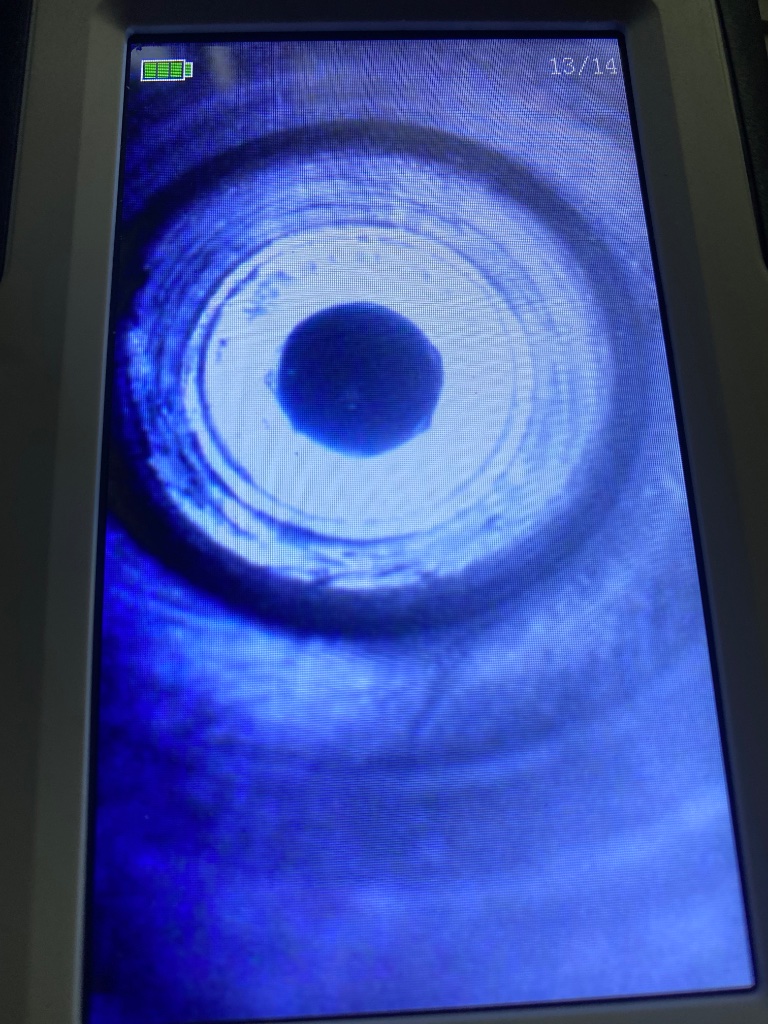

Hi Leute,
Hab mir die Nacht um die Ohren geschlagen und die Injektorsitzfläche jetzt so hinbekommen wie auf den Fotos.
(Ein zusätzlicher Dicht Ring ist nicht drin, weil wenn Ich Lineal auf die Injektoren lege sind die alle in gleicher Höhe, passt nicht mal Papier drunter.)
Leider ist das nicht gut genug da der Dichtring nach ca 10 min. Standlauf wieder die Abgase sowie Diesel durchlässt, fahren könnte ich ca. 400m dann blieb er stehen da der Raildruck absinkt, je wärmer der Motor wird desto mehr kommt es aus dem Schacht raus. (Mehr als aus dem DPF)
Habe ca. 3 std. mit dem Handfräser leicht gedreht bist die Löcher verschwunden sind, aber das kann meiner Meinung nach nie richtig geplant und gerade sein.
Ich probiere die Fläche noch mit Nasspapier zu schleifen fall das überhaupt geht um die Fläche noch glatter zu bekommen und versuche den Injektoren nochmal abzudichten.
Aber langsam verliere ich die Hoffnung.

MisterX77 hat geschrieben: 29 Jan 2025 09:42 .... dann blieb er stehen da der Raildruck absinkt, je wärmer der Motor wird desto mehr kommt es aus dem Schacht raus. (Mehr als aus dem DPF)
Der Raildruck sinkt aber nicht ab, weil da unten die Dichtfläche nicht plan ist. Das ist definitiv irgend ein anderer Fehler- ein in sich undichter Injektor wäre einer davon.
Der gefräste Sitz sieht meiner Meinung nach noch nicht gut aus. Schleife den mal vorsichtig mit dem 800er Papier. Damit machst du keinen Schaden, aber der Sitz wird relativ blank. Zur Sicherheit kannst du dich hochschleifen über 1200 bis maximal 1800. Mehr hat bei dem weichen Alu keinen Sinn. Mir kam damals auch die Idee, mit Schleifpaste (Polierpaste aus dem Autolackierbereich) zu arbeiten. Ich hatte aber noch keine Idee, wie man das parallel zum Dichtsitz hinbekommt.
