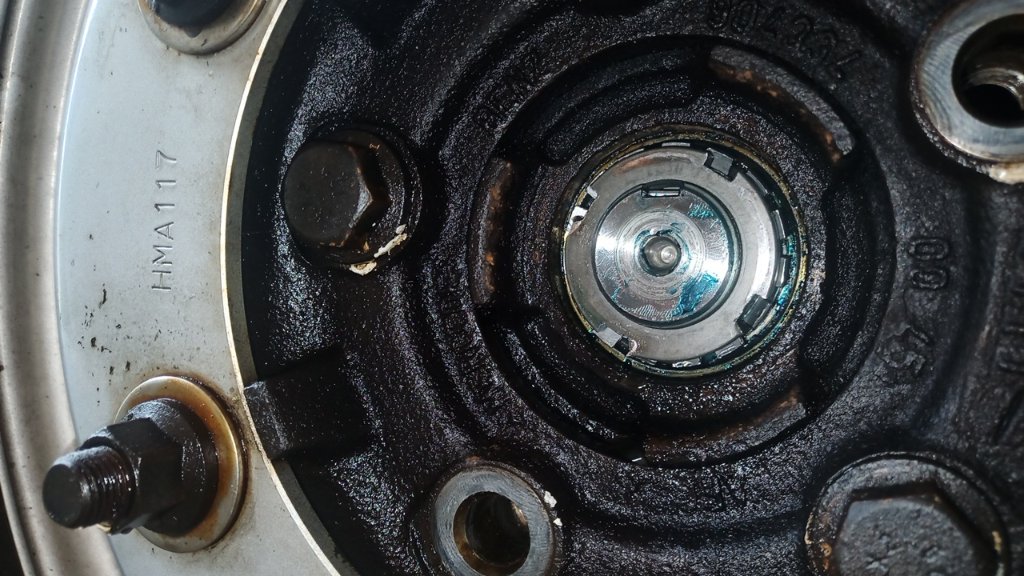

ich habe den Schlüssel KM-6 bestellt und probiert - passt perfekt! Echt eigenartig, dass es hier scheinbar Unterschiede zwischen den Modellen gib.
313 4x4 von 2001 - aktuelle Baustelle
211 von 2005 4x2 zum WoMo ausgebaut
- joethesprinter
- Beiträge: 1805
- Wohnort: Südbrandenburg
Re: 4x4 Radlager vorn selbst lockernd? Außerdem "Klonk" Kardanwelle.
Sieht aus als wären dort die Zapfen nach innen hin etwas abgesetzt vom Außendurchmesser her.rope hat geschrieben: 24 Jan 2025 17:40 Hallo zusammen,
Mach doch bitte bei Gelegenheit mal ein Bild mit der Mutter drin.
- joethesprinter
- Beiträge: 1805
Hattest du vielleicht einen KM7? ...mit anderer Nummer davor. Vermutlich 8337, s. Foto von Rope.Many hat geschrieben: 21 Jan 2025 22:17 Guten Abend
Bei mir passt das BGS 8265-6 und das gab es bei Amazon nachdem ich das -7 zurückgeben hatte da es zu groß war
Aus meiner Sicht lieferbar
Markus
Der wäre dann möglicherweise für die nächst größere Nutmutter und dürfte dann tatsächlich außen zu groß sein.
Ich denke bei unseren Autos passen also KM6 und -7.
Ich habe mir beim Autoteilehändler die billigste 32er (?) Nuss für 5 Euro gekauft und alles was nicht nach den 4 Klauen ausgesehen hat weggeflext... Funktioniert spitze.
Nur so als Tipp...
Nur so als Tipp...

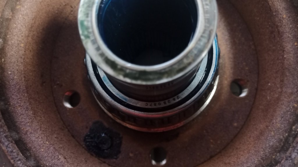

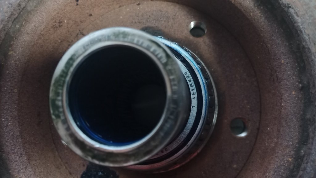

Hier ist ein ein anderes Bild von der Nuss, ich hoffe, das meintest du...joethesprinter hat geschrieben: 24 Jan 2025 21:37Sieht aus als wären dort die Zapfen nach innen hin etwas abgesetzt vom Außendurchmesser her.rope hat geschrieben: 24 Jan 2025 17:40 Hallo zusammen,
Grüße rope
- joethesprinter
- Beiträge: 1805
Ich denke ich habe es verstanden.rope hat geschrieben: 04 Feb 2025 18:54Hier ist ein ein anderes Bild von der Nuss, ich hoffe, das meintest du...joethesprinter hat geschrieben: 24 Jan 2025 21:37Sieht aus als wären dort die Zapfen nach innen hin etwas abgesetzt vom Außendurchmesser her.rope hat geschrieben: 24 Jan 2025 17:40 Hallo zusammen,
Grüße rope
dein KM6 und mein -7 haben unterschiedliche Ziffern davor.
Beide passen für die Nutenmutter unserer Fahrzeuge.
