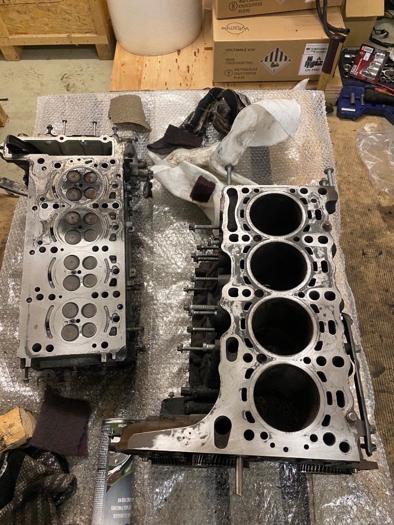

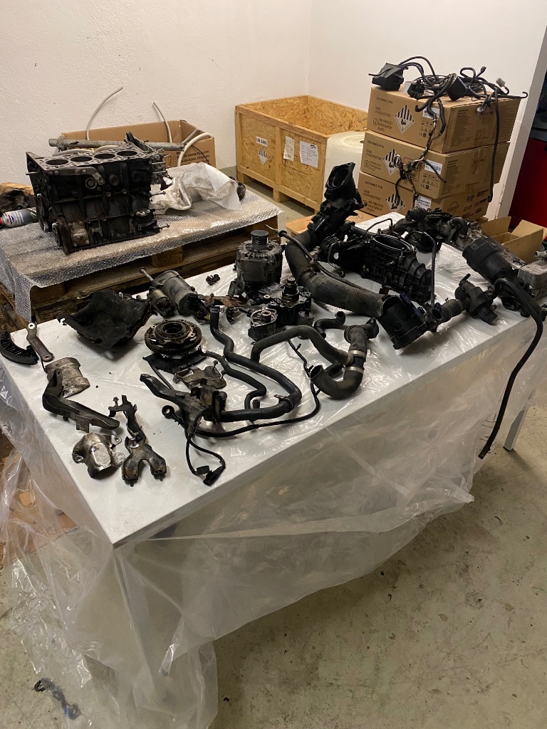

Unten ein Foto von Motorüberholung vor 3 Wochen...
