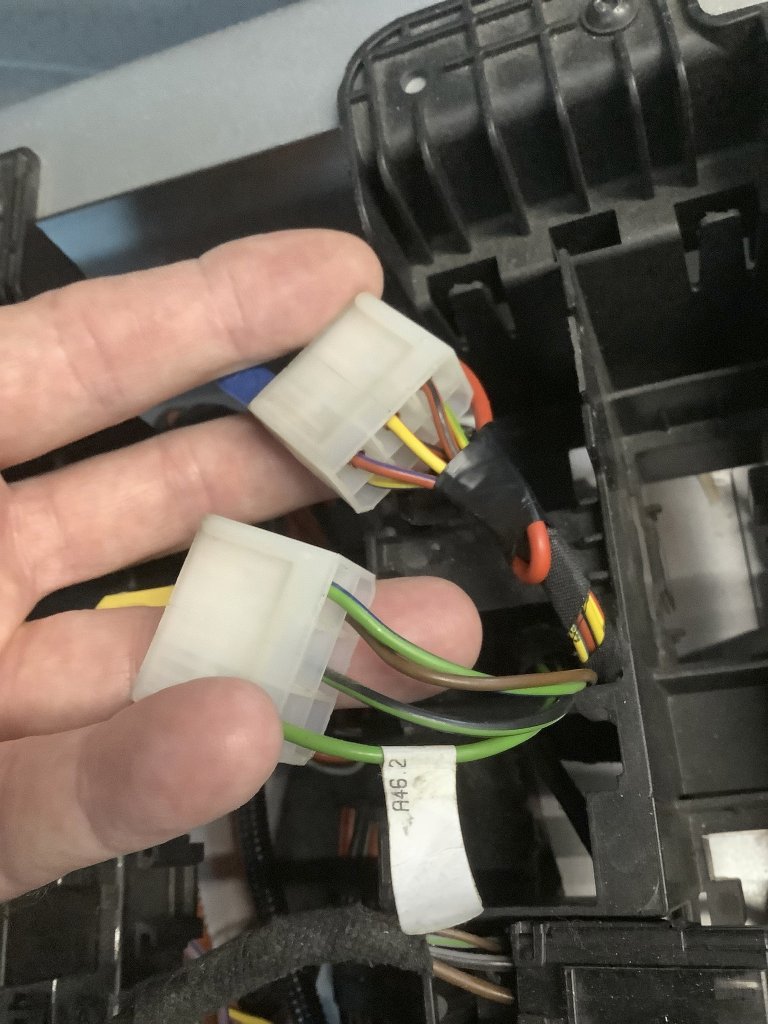

Hallo zusammen.
Mein erster Beitrag. Bei Unklarheiten bitte ich um Entschuldigung, die Übersetzung erfolgte mit Google Translate vom Slowenischen ins Deutsche.

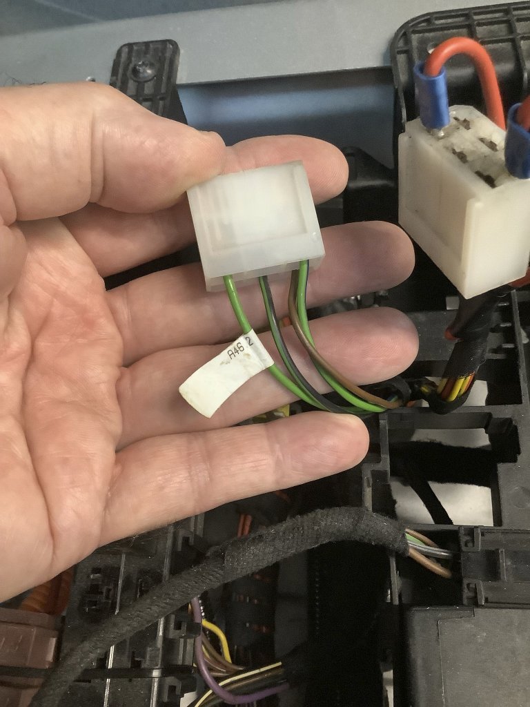

Habe diese beiden Stecker unter dem Fahrersitz gefunden. Wofür sind die? Ich habe im Internet gesucht, auch den MB-Service gefragt und konnte keine Antwort finden. Einer heißt A (oder R)46.1 und der andere A (oder R)46.2.
Bei A46.1 sind zwei Pins vom Vorbesitzer überbrückt.
Vielleicht weiß jemand, wofür diese Stecker sind?
MB Sprinter 319 CDI 2012
Vielen Dank für Ihre Antworten.

Bei den Steckern handelt es sich um die Vorbereitung für eine Tonfolgeanlage / Martinshorn.
Um zu verstehen, warum der Stromführende Stecker gebrückt wurde, müsste man den genauen Schaltplan haben.

Es handelt sich also lediglich um einen Sirenenanschluss - R 46.1.
Woher wissen Sie von diesen Informationen? Kennen Sie vielleicht einen Link für den Schaltplan?

Der Stecker 2 mit den grünen ist:
Kontakt 1 GN Starktonhorn hoch
Kontakt 3 GNBU Starktonhorn tief
Kontakt 5 BKGN Relais K 39/1 Tonfolge
Kontakt 6 BN Massepunkt Sitzkasten Fahrer 2

Okay,
Es scheint tatsächlich etwas mit der Sirene zu tun zu haben, in der VIN-Beschreibung heißt es:
JV7 PRE-FITTINGS FOR MULTI-TONE HORN UNIT
Wir sind wahrscheinlich Anschluss Nr. 2 entziffert
Es bleibt der Konnektor A46.1
Hat sonst noch jemand Erkenntnisse?

Der Stecker 1 ist:
Kontakt 1 RDBU RKL rechts
Kontakt 2 YERD Relais K51/10 RKL
Kontakt 3 RDBK RKL links
Kontakt 4 YEBU S157/3 Schalter RKL mit Tonfolge
Kontakt 5 BKRD V22/2 Diode Entkoppelung Horn/Tonfolge
Kontakt 6 YEGN S157/3 Schalter RKL mit Tonfolge

Allerdings war bei diesem Fahrzeug ein gelbes RKL verbaut und der Schalter für das Rundumlicht ist auch schon original, diesen werde ich aber anderweitig verwenden.
Ich muss noch herausfinden: Warum gibt es eine überbrückte Verbindung zwischen
- Kontakt 1 RDBU RKL rechts und
- Kontakt 6 YEGN S157/3 Schalter RKL mit Tonfolge
Da ich keinen RKL habe, kann ich diese Brücke entfernen?
