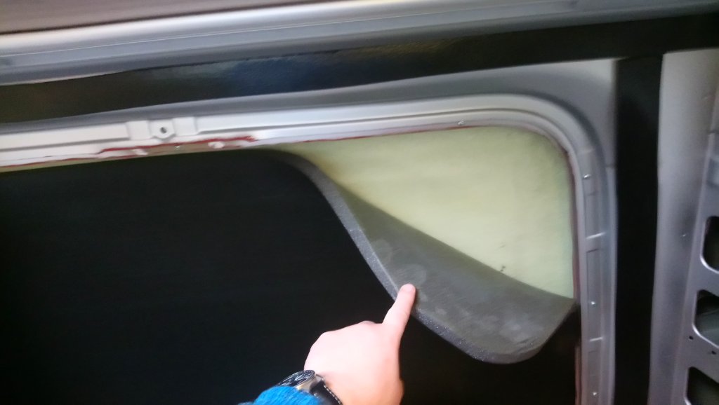

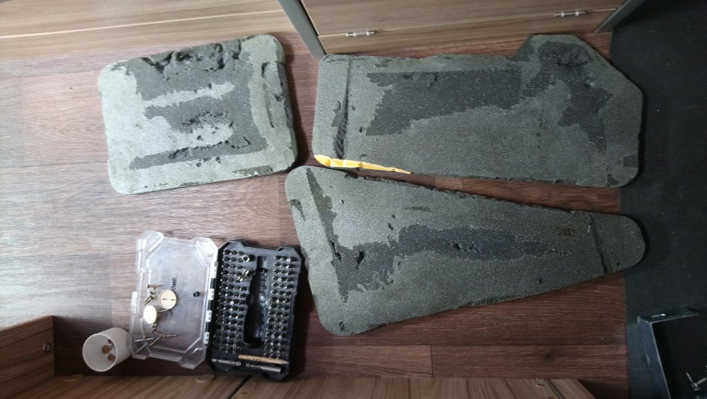

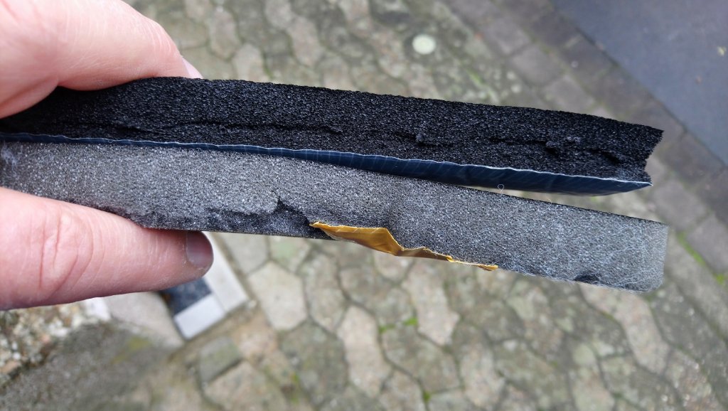

Diese "hochwertige" Dämmung
Hymer Qualität gegen Armaflex
Qualität
Qualität
wurde, handwerklich hervorragend, verarbeitet
Im Schlafbereich
Im Schlafbereich
Karosserie seitlich
Karosserie seitlich
und qualitativ hochwertig verklebt, wie man an den Resten nach der Entfernung gut erkennen kann
Auf GFK im Schlafbereich
An Karosserie hinter dem Schrank
6m² Armaflex haben nicht gereicht um, einigermaßen, meinen Anspruch zu befriedigen.

v-dulli hat geschrieben: 12 Jan 2025 17:13 6m² Armaflex haben nicht gereicht um, einigermaßen, meinen Anspruch zu befriedigen.
Wenn das zufrieden stellt, dann hast du alles richtig gemacht.
Mal davon abgesehen, dass ich mir solche aufwendigen Arbeiten nicht zutraue, hätte ich für mich auch Bedenken hinsichtlich einer fachgerechten Ausführung. Außerdem, Schränke abbauen und dann mit den gleichen Schrauben wieder befestigen, trägt m.E. nicht unbedingt zur Haltbarkeit bei.
1. Kondenswasser und Schwitzwasserbildung:
Armaflex verhindert zwar, dass Feuchtigkeit in die Isolierung eindringt, doch wenn Feuchtigkeit (z. B. durch undichte Stellen oder Luftfeuchtigkeit im Innenraum) hinter oder zwischen die Isolierung gelangt, kann es Probleme geben.
Zu dicke Isolierung ohne ausreichende Belüftung oder Abdichtung kann dafür sorgen, dass sich Feuchtigkeit in schwer zugänglichen Hohlräumen sammelt. Das führt langfristig zu Schimmelbildung und Korrosion der Karosserie.
2. Wärmebrücken:
Wird zu viel Isolierung verwendet, aber kritische Stellen wie Rahmen, Verstrebungen oder Fensteranschlüsse nicht sorgfältig behandelt, können dort Wärmebrücken entstehen. Diese führen ebenfalls zur Kondensation.
3. Belüftung des Innenraums:
Eine übermäßige Isolierung kann den Luftaustausch beeinträchtigen, was die Feuchtigkeit im Innenraum erhöht. Gerade beim Kochen oder Schlafen entsteht viel Wasserdampf, der gut abgeführt werden muss.
Quelle ChatGPT
Mir ist die grundlegende Problematik schon sehr lange bekannt, aber ChatGPT kann blitzschnell besser erklären. :wink:
Zuviel Isolierung kann tatsächlich schaden, wenn die Belüftung, Abdichtung, Fugen und Verarbeitung nicht sauber umgesetzt wird. Aber das ist den Fachleuten hier sicherlich nichts neues.

Nun, ich brauche nicht ChatGPT um zu wissen dass man lüften muss und schon gar nicht um zu wissen wie wichtig Frischluft in einem so kleinen Raum wie der Kastenwagen ist. Ich fahre ausschließlich mit eingeschaltetem Lüftungsgebläse und Nacht ist entweder eine Luke offen oder die Standheizung wird auf Standlüften programmiert.
Und beim Dämmen/ Nachdämmen habe ich selbstverständlich darauf geachtet das unvermeidbares Kondensat auch ablaufen kann. Alle, von MB, vorgesehenenAbläufe sind offen und die Türen haben, wie in jedem Pkw, Dampfsperren erhalten.
Schiebetür oben
Schiebetür oben
Schiebetür unten
Schiebetür unten
und so weiter ......
Dass das nicht jeder machen kann, ist mir bewusst, ich habe mit "Reparaturen" meine Rente erarbeitet, was mich aber in diesem Zusammenhang stört ist die "Blindheit" vieler Camper die mich, für diese Kritik, kritisiert haben und sich vor den Hersteller stellen und keine Ausrede auslassen mir zu widersprechen. Ich habe Hymer diese Bilder, geschützt, zur Verfügung gestellt und dafür eine, für mich. beleidigende Antwort bekommen.
