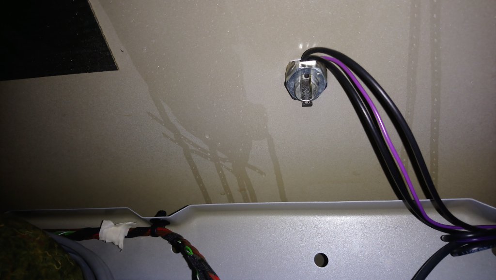

Welche Isolierung?
Nein Spass beiseite, der Dachdeckerbus ist ne mehr oder weniger nackte Blechtonne mit hier und dort lieblos hingeklebten Dämmstoffstückchen.
Weiter oben in diesem Thread hatte ich einige Bilder von meiner nachträglichen Isolierung, vor allem des Blechdaches im Fahrerhaus (Free S aus 2020), gepostet. Ich glaube nicht, dass der Herrsteller hier seit dem massiv verbessert hat.
Und wer glaubt, dass wäre nur beim Free S so, ein Kumpel hat seinen GCS fast vollständig zerlegt (im GCS Thread zu lesen), um ihn (viel sorgfältiger als ich) zu isolieren.
Ein Händler hat mir bestätigt, dass wäre bei alles KaWa Herstellern, bis auf wenige Manufakturen, das Gleiche. Das deckt sich auch mit meinen Erfahrungen auf den einschlägigen Messenl

FXP hat geschrieben: 12 Jan 2025 16:01 Weiter oben in diesem Thread hatte ich einige Bilder von meiner nachträglichen Isolierung, vor allem des Blechdaches im Fahrerhaus (Free S aus 2020), gepostet. Ich glaube nicht, dass der Herrsteller hier seit dem massiv verbessert hat.
Das Dach meines Free S 600 ist mit einem Aufstelldach ausgestattet, über dem Bug ist eine zusätzliche Verkleidung, außer Stirnseite. Innen ist dort eine Filzverkleidung.
Gehe ich recht in der Annahme, dass dadurch die Isolierung im Dachbereich ausreichend gegeben ist?

Ich habe auch ein AD, das passt schon von der Isolierwirkung, aber das nackte Blechdach über der Fahrkabine....das wird im Heizbetrieb zur Tropfsteinhöhle wenn es nicht isoliert ist.

FXP hat geschrieben: 12 Jan 2025 16:25 ... aber das nackte Blechdach über der Fahrkabine....das wird im Heizbetrieb zur Tropfsteinhöhle wenn es nicht isoliert ist.
Dann müsste jeder Sprinter Transporter der beheizt wird das Problem haben?

Hat auch jeder, einfach mal nach dem Schlafen die Dachbedieneinheit ausbauen und da rein gucken....
Deswegen oxidieren auch bei der DBE in den Womos gerne mal die Kontakte.
Nebenbei dämpft die Isolierung des Fahrerhausdachs auch noch mal die Windgeräusche.

FXP hat geschrieben: 12 Jan 2025 16:25 Ich habe auch ein AD, das passt schon von der Isolierwirkung, aber das nackte Blechdach über der Fahrkabine....das wird im Heizbetrieb zur Tropfsteinhöhle wenn es nicht isoliert ist.
Das ist das was Frank meint und ich auch schon. An anderer Stelle, geschrieben habe.
Tropfsteinhöhle
Tropfsteinhöhle

MobilLoewe hat geschrieben: 12 Jan 2025 16:31
Nur der in dem gelebt und geschlafen wird.
