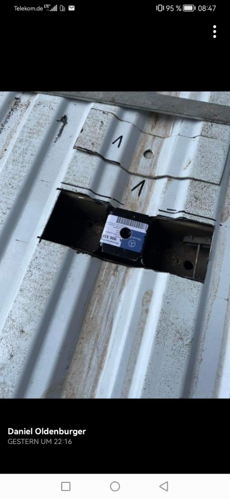

Re: Zweite Sitzreihe nachträglich einbauen
Das Bild von dem Halter stammt von mir. Wenn du dazu mehr Infos brauchst, melde dich.
