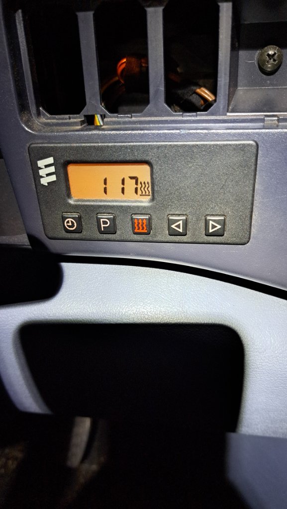

Hallo Leute,
Ich habe jetzt bald eine Woche lang die Foren durchstöbert und das Thema hoch und runter gegoogelt.
In meinem 312d hat die standheizung aufgehört zu funktionieren. Die vorwahluhr zählt einfach nur von 120min runter. Es startet kein gebläse und auch keine Pumpe.
Der Wagen hat nur 30tkm gelaufen, Stecker und Verbindungen sind alle super in Schuss. Vorne am Brenner liegen 12v an, also beide Sicherungen sind ok. Neue Batterie und Ladegerät stehen an.
Wenn ich an der vorwahluhr den Fehler auslesen möchte zeigt diese nur AF :-- an. Als hätte ich keinen Kontakt zum steuerteil im Heizer?
Der Wagen stand wegen Umbau jetzt eine Ewigkeit und als ich die Heizung vor einer Woche testen wollte lief noch der Lüfter an und dann 1min später alles aus.
Und jetzt halt keine Reaktion mehr.
Habe auch versucht die Uhr zu entsperren wie empfohlen ,aber ohne Glück.
Hat jemand schon mal erlebt das so eine Uhr vielleicht auch kaputt gehen kann?
Bin für jeden Tipp dankbar .

welches Steuergerät hasst du denn und welche Heizung genau? Magste Fotos einstellen von der "Uhr" und der Heizung wenns geht?
Könnte sein das die Pumpe "fest" ist, die könntest du gegen ne günstige tauschen um mal zu sehen obs vielleicht das is.
