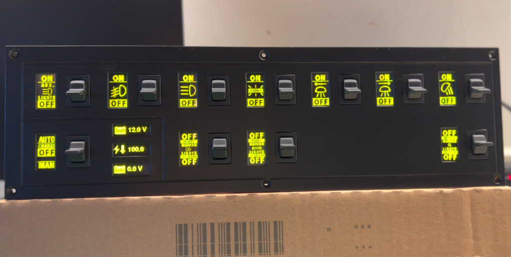

Was das fehlende D+ Signal angeht, habe ich mir folgende Lösung einfallen lassen und auch schon umgesetzt, allerdings noch nicht live getestet - soweit bin ich mit meinem Umbau zum WoMo noch nicht.
Ein Arduino greift an Klemme 9 des Tachos das Geschwindigkeitssignal über einen Optokoppler ab (geht auch irgendwo am Radio). Das Signal selbst ist in der Aufbaurichtlinie beschrieben.
Wenn länger als 3 Minuten eine Geschwindigkeit >30km/h erkannt wird, dann wird der Ladebooster über ein Relais aktiviert, sinkt die Geschwindigkeit auf <5km/h, schaltet der Ladebooster ab.
Diese Form der Steuerung nenne ich "Auto-Laden".
Über einen Kippschalter kann ich auswählen, ob überhaupt geladen werden soll, immer geladen werden soll, oder der "Auto-Laden Modus" aktiviert werden soll.
Ein OLED Display zeigt den selektierten Modus an, sowie im Auto-Laden Modus, ob gerade geladen wird oder nicht.
Programmieren kann ich nicht wirklich. Das Programm hat chatGPT für mich erstellt. Ich habe einen Tester (Klemme 9 Simulator) gebaut und kann damit "theoretisch" bestätigen, dass es funktioniert.
Der Schalter unten links ist für diese Steuerung zuständig. Direkt daneben werden Spannungen und Ladestrom angezeigt. Die restlichen Pinöppel sind für Zusatzscheinwerfer:
Das benötigte Material für die Ladesteuerung liegt bei unter 10€, ohne "Schalterack", das habe ich drucken lassen. Die Klaviatur wird im Zwischenboden des Dachhimmels "Cockpit-like" eingelassen werden.

Das ganze darfst du gerne mal in einem gesonderten Thread zur Bereicherung des Forums beschreiben, wenn möglich incl. Bezugsquellen.diplomat3000 hat geschrieben: 28 Feb 2025 19:57 Bildschirmfoto 2025-01-19 um 12.26.49.png
Wirklich coole Ausführung.
