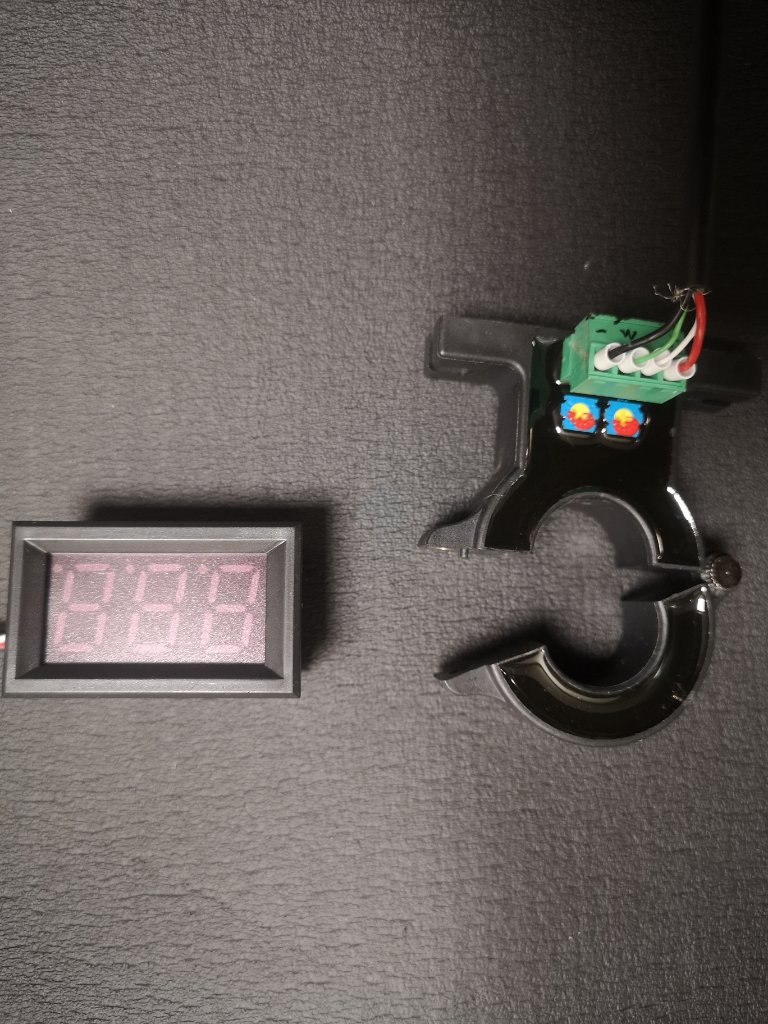

Re: Umbau von 180A auf 250A Lima möglich ?
Deine 50A sind ja nicht viel mehr als die von MB erlaubten 40A.
Meine 90A sind da schon was anderes.
Messen ist einfach und nicht teuer.
Die Stromzange muss natürlich für DC geeignet sein. Und eine permanente Anzeige im Armaturenbrett ist auch relativ leicht zu realisieren.
