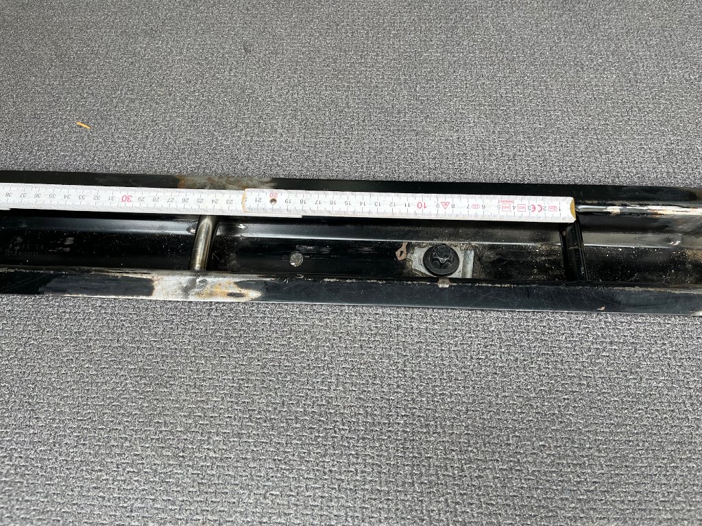

habe zwei drehbare Einzelsitze und die Dreiersitzbank und identische Schienen, mit Bodengruppe V40
Um ausreichen Platz für den Tisch, bei nach hinten gedrehten Vordersitzen, zu erhalten,
habe ich zusätzliche Bolzen in die Schienen geschweißt, habe somit zwei Positionen in welche ich die Sitzbank einrasten kann.
Die originalen Kunststoffabdeckungen passen dann natürlich nicht mehr, aber dafür der Tisch.

Kannst du mal ein Bild davon einstellen ....Peter23 hat geschrieben: 20 Feb 2025 12:34 habe ich zusätzliche Bolzen in die Schienen geschweißt, habe somit zwei Positionen in welche ich die Sitzbank einrasten kann.

Ja, werde ich nachher mal versuchen

Re: Sprinter 907 Kombi Bodengruppe - Sitzreihe nach hinten verschieben
wollte mir anfangs drei neue Schienen kanten lassen, hatte zeitlich nicht mehr gepasst.
Gruß Peter
