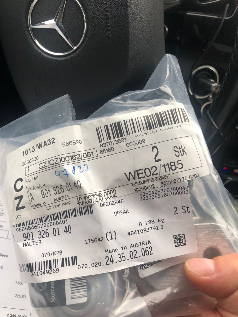

Das sind die offiziellen Verlängerungen von MB vom 4x4.
Musste ich aber erst einbauen nach 5cm Höherlegung durch nen Klotz UND 2. Lage Blattfeder... an sich haben die original Dämpfer auch immer noch gepasst. Sie ham nur manchmal angeschlagen (also ne weile kannste so fahren, zumal ich immer am max. Gewicht bin, aber ist natürlich kacke)

Herzlichen Dank.
Die Verlängerungen sehen top aus.
Ich habe die originalen Dämpfer hier dann wäre der Ausfederrweg aber nur Max 5cm.
Ware das noch normal? Erscheint mir doch etwas kurz.
Einfedern ist möglich mit 10cm.
