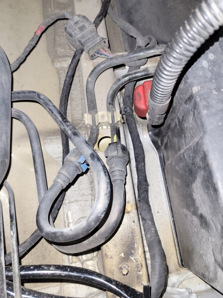

Re: Umbau auf 100 Liter Tank
Welcher dieser Leitungen ist denn die Rücklaufleitung ...
- Beiträge: 4168
Ich habe den 75er raus, die Schlauchkupplungen vor dem Tank getrennt, den Pumpeinsatz / Befestigungskranz vorsichtig mit einem Olfilterschlüssel gelöst.
Die zwei oder drei zusätzlichen Gewindehülsen eingenietet usw. Alles in den sauberen 100L Tank eingesetzt und die Schläuche/Stecker wieder verbunden.
Etwas später hat der Freundliche mir die Datenkarte geändert und permanente Tanküberwachung codiert. Seitdem fahre ich ohne irgendwelche Probleme.
