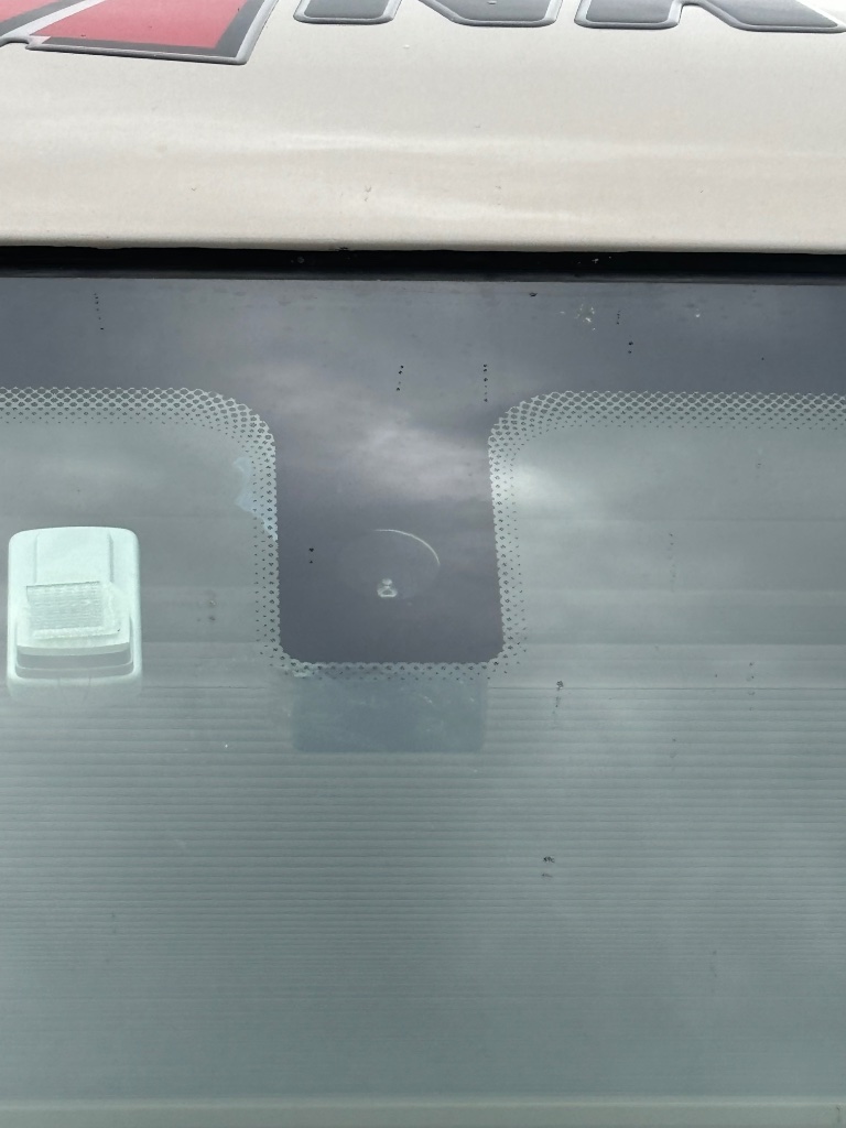

Hallo Leute,
Nachdem bei meinem Womo der Regensensor nachträglich aktiviert wurde vom Händler, habe ich jetzt folgendes Problem.
Heute bei leichtem Nieselregen losgefahren.
Regensenso an, wischt einmal, alles gut.
Beim nächsten einschalten, was auch ok war vom Zeitraum, bleibt der wischer allerdings permant an.
Nach 2 maligem wischen steigert er sogar noch die Geschwindigkeit.
Habe irgendwo mal gelesen, das es 3 Empfindlichkeitsstufen gibt, die man entsprechend programmieren kann.
Hat jemand die Werte vorliegen die hier hinterlegt sein sollten?
Danke euch.
Thomas
Kurzer Nachtrag.
Habe am sensor einen kleine. Lufteinschlüsse oberhalb des Gelpads.
Kann es auch daran liegen?

Hallo Thomas,
der Sensor wurde Nachträglich aktiviert ? Aslo Freigeschalten nehme ich mal an?
Dann musst Du im Bordcomputer die Einstellung suchen und die Empfindlichkeit einstellen. Ich habe immer auf 3 was aber manchmal nervt weil der RS
bei MB sehr empfindlich reagiert. Leider ist das Einstellen / ändern während der Fahrt schwierig, also lieber im Stand machen und mit einem Pflanzensprüher testen.
Ggf auch mal prüfen (lassen) ob der Sensor richtig an der Scheibe anliegt - die Haltespange richtig eingerastet ist. Sonst bringt der genau
solche Ergebnisse wie bei Dir.

Hallo Jochen,
den Sensor habe ich schon geprüft.
Liegt vollflächig an, bis auf diesen wirklich kleinen Spalt oberhalb.
Leider habe ich kein Menü zum Einstellen der Empfindlichkeit, zumindest finde ich es nicht unter den üblichen Einstellungen.
Habe gestern irgendwo gelesen, dass wenn man Zündung an für mind. 5 Sek, Zündung aus für mind. 5 Sek,
sich der Sensor dann neu kalibriert.
Habe das gemacht, und danach mit der Sprühflasche simuliert.
Soweit funktionierte es wie es sollte.
Muss jetzt mal die nächste Fahrt im Regen abwarten.
Evtl. werden ich das Gelpad noch erneuern.
Kannst Du mir sagen, wo sich das Menü zum Einstellen befindet?
Thomas

Guten Morgen zusammen,
muss das Thema mit meinem Regensensor nochmal hochholen.
Nachdem das Ergebnis immer noch nicht gut war, habe ich sowohl den Kasten in dem der Sensor befestigt ist erneuert und auch dem Sensor selbst nochmal ein neues Gelpad verpasst.
Liegt jetzt vollflächig an.
Allerdings immer noch das gleiche Verhalten wie vorher.
Also schaltet ein und dann nicht mehr ab. Irgendwann hört er auf zu wischen.
Dann fängt er wieder an und geht während des Wischens völlig unmotoviert auf höchste Stufe, obwohl kein Regen mehr.
Habe manchmal das Gefühl ist Geschwindigkeitsabhängig.
Auf Nachfrage bei meinem Händler bez. des Menü`s zum Einstellen der Empfindlichkeit, gab es nur die Antwort, "sowas gibt es nicht"
"Könnt ihr die Empfindlichkeit über einen Tester einstellen?"
"Nein, wir laden nur die Software, mehr geht nicht'"
Auch der Hinweis mit Foto das es so ein Menü wehrwohl gibt, hat sie nicht interessiert.
Habe daraufhin mal den Service selbst angeschreiben.
Nach 4 Wochen kam nur eine lapidarte Mail, wenden sie sich an einen Händler.
Ehrlich, so einen grottenschlechten Service und desinteresse wir bei Mercedes habe ich noch nicht erlebt.
Kennt jemand von euch im Raum 59065 HAmm/Westf. eine kompetetne Werkstatt/Schrauber, der sich mit sowas auskennen könnte?
Kann evtl. der Sensor selbst noch ne Macke haben?
Thomas

Das Steuergerät wäre ja auch für die Auswertung verantwortlich.
Also Termin gemacht und gestern wieder die Karre auf den Hof gestellt.
Nachmittags der Anruf, ich könnte ihn wieder abholen, auch der Menüpunkt im Display mit der Empfindlichkeit, wäre jetzt vorhanden.
Also hin, es nieselte ein wenig und gleich mal ausprobiert.
Der gleiche Scheiß wie vorher.
Wischt und hört nicht auf.
Die Scheibe schon ewig trocken und er wischt, zwischendurch auch immer mal wieder auf höchster Stufe.
Habe jetzt keine Lust mehr.
Werde neuen Termin machen und alles wieder ausprogrammieren lassen.
Mercedes ist für mich echt unfähig.
Da ich eh seit einem Jahr aus der Garantie bin, werden die mich auch zum Service nicht wiedersehen.
Thomas

Hat hierzu jemand neue Ideen oder Infos?
Ich habe genau das hier wiederholt beschriebene Problem.
Obwohl der Sensor auf unempfindlich eingestellt ist wischt er völlig willkürlich und fast immer viel zu oft oder auch dauerhaft.
Ich hätte am liebsten ein in Stufen einstellbares Wischintervall ohne diesen Sensor.
Mir ist völlig unerklärlich, wieso diese Technologie in PKWs seit vielen Jahren super funktioniert und im Sprinter ist es die reine Katastrophe.

Ein integriertes Reisemobil? Dann kann es sein, dass der Sensor durch veränderten Glaswinkel insgesamt noch schlechter funktioniert?Tdr01 hat geschrieben: 22 Okt 2024 08:14 Habe jetzt keine Lust mehr.
Thomas
Ich kenne das, bei Nieselregen auf Stufe 1 funktioniert es oft wie hier beschrieben. Ob das Sensor-Modul korrekt kalibriert ist? Keine Ahnung.Hallodri hat geschrieben: 27 Okt 2025 08:16 Hat hierzu jemand neue Ideen oder Infos?
Aber soll ich mich darüber aufregen? Nö, bei Nieselregen schalte ich den Wischer aus und betätige den Wischer durch kurzes tippen hin und wieder manuell. Klar erwartet man von Mercedes mehr Perfektionismus, aber mir gefällt der Sprinter unter dem Strich so gut, dass ich darüber hinwegsehen kann.
Wenn es stärker regnet, dann passt es ja.

Zusammenfasst: Du bestätigst das Problem, hast aber auch keine Lösung.MobilLoewe hat geschrieben: 27 Okt 2025 08:47 Ich kenne das, bei Nieselregen auf Stufe 1 funktioniert es oft wie hier beschrieben. .....
Nochmal die Frage: Kennt jemand konkrete Abhilfemaßnahmen?
