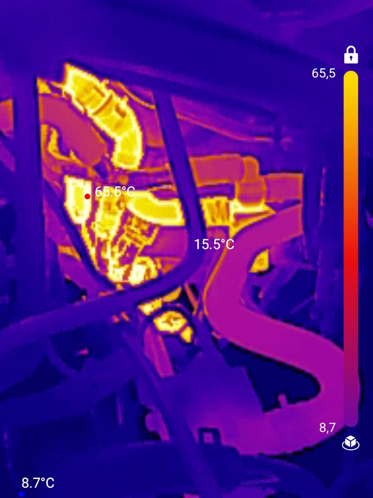

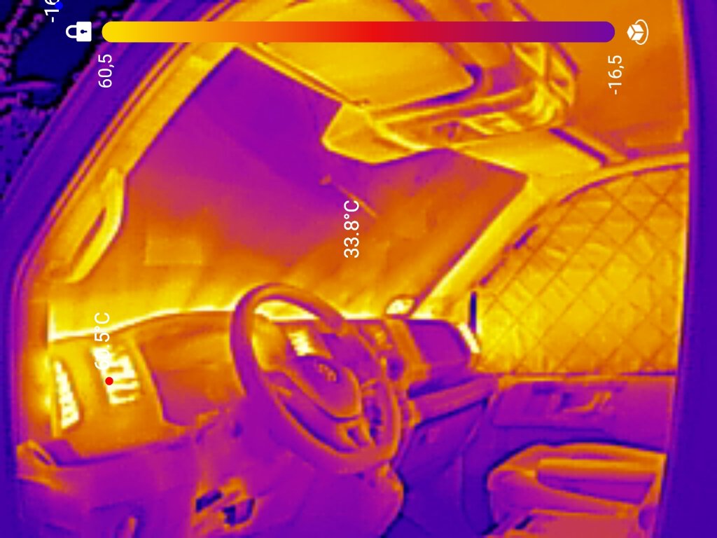

Ich musste nun feststellen, dass ich eine Standheizung habe die eigentlich auch den Motor erwärmen sollte.
Das tut es aber nicht und nun frage ich mich warum?
Die Thermalbilder zeigen deutlich, dass das heisse Wasser nicht durch den Verteiler unterm dem BKV geleitet wird und auch die dahinterliegende Pumpe nicht arbeitet.
Ideen was ich machen könnte?
Der Innenraum wird schön warm.

Hatte ich aber geschrieben das es ein Ventil gibt das den Motor bei der Wasserheizung aussen vor lässt.

B-Marlins hat geschrieben: 13 Okt 2024 19:36 Hatte ich aber geschrieben das es ein Ventil gibt das den Motor bei der Wasserheizung aussen vor lässt.
VW baut das alles ein und man kann es nicht nutzen?
VW Crafter 2020, FWD, 177 PS DAVA, Schaltgetriebe, L3H3, 202000 km

Ich verstehe es ja auch nicht. Ich habe ja zum Glück mein eigenes Ding gemacht und bei mir wird eben hauptsächlich der Motor geheizt. In Verbindung mit der Scheibenheizung langt mir das.

Eventuell sollte man das Thema hier abkoppeln von einem Mod.
Ich habe eine Webasto Anlage ab Werk von VW eingebaut. Verteiler, Umwälzpumpe und Verkabelung sind eingebaut aber es geht damit nur eine "Luftheizung".
Das will mir nicht in dem Kopf gehen.
Das muss doch aktivierbar sein.

Habe es nochmals probiert.
Standheizung laufen lassen. Nach ein gewissen Zeit den kalten Motor gestartet.
Es passiert aber nichts. Das Ventil öffnet nicht und unterstützt den Motor in der Warmlaufphase Nicht!
Was soll das alles von VW?
Kennt denn keine den Grund warum das alles verbaut ist und nicht genutzt wird? Das würde VW niemals machen. Die achten auf jeden Cent.
