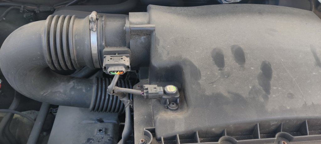

Hm, ich finde bei den Ladeluftschläuchen von und zum Ladeluftkühler keinen Sensor. Nur einen Sensor in der Stoßstange. Ich nehme an, dass ist das Außenthermometer:
Ansonsten nur oben am Luftfilter den Luftmassenmesser und noch einen Sensor, von dem ich nicht weiß, was das ist.
EDIT:
Gerade erst gesehen

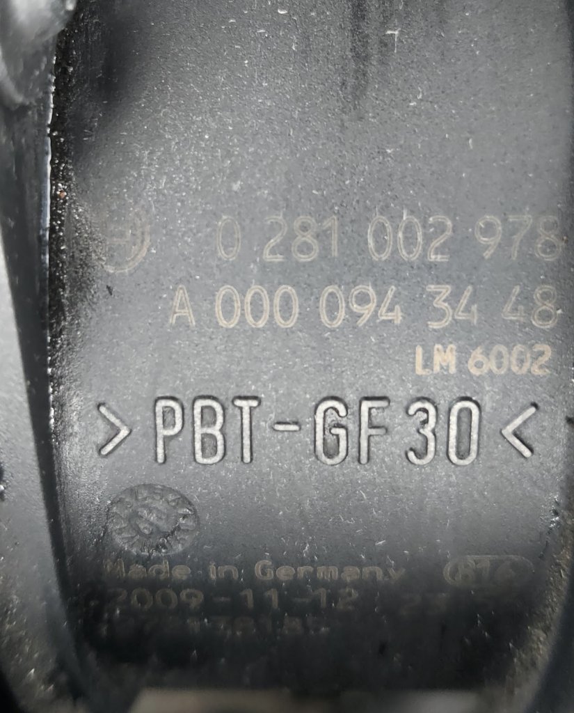

Ob der verbaute Luftmassenmesser einen integrierten Temperatursensor hat, habe ich mit der OEM-Nummer nicht herausgefunden:

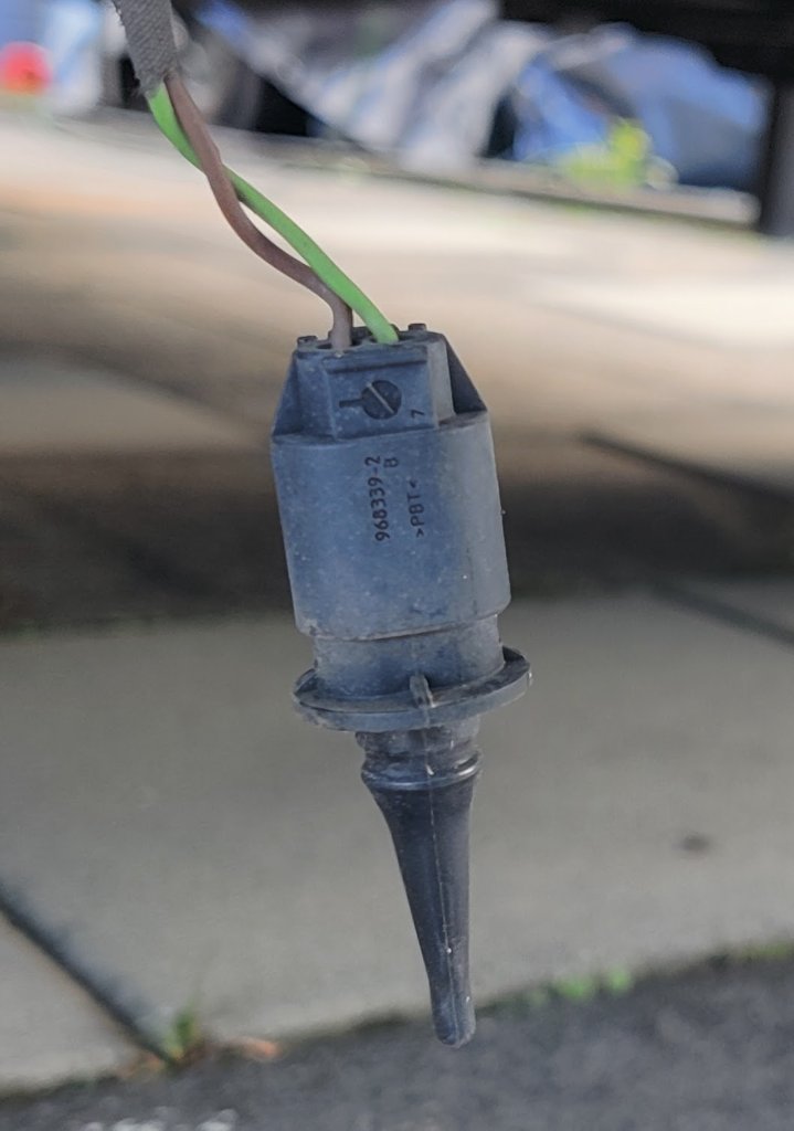

Hab' ihn gefunden. Man kommt dran, ohne etwas abbauen zu müssen. Die Kontakte sahen in Ordnung aus.
Die Messung liefert allerdings plausible Widerstandswerte (5 kOhm bei 18° / Bei Kühlung mit Bremsenreiniger steigt der Widerstand auf 10 kOhm). Der Sensor scheint Ordnung zu sein.
Ich habe trotzdem Ersatz bestellt und vergleiche dann die Werte. Bei 10€ für den Sensor kann man das verkraften. Ich muss das Kabel mal verfolgen, ob das vielleicht irgendwo unterbrochen wird.

Ich habe den ausgebauten Sensor OEM A6511530028 gemessen und dann einen neuen Sensor (RIDEX) bestellt.
