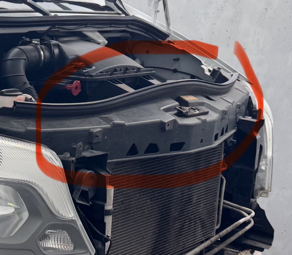

Und wie bekomme ich den Kondensator raus?
Hoffentlich muss nicht der Träger raus :shock:

Beitrag von Opa_R »
Hy 👋
Wenn die Scheinwerfer raus sind , geht der Träger einfach 😎😉

Hat bitte jemand eine Anleitung, oder wo man das im VIS findet? Ich habe da nur Klimakondensatorlüfter ein- und Ausbau gefunden, nicht den Klimakondensator. Er scheint immer mehr zu sein, was alles ab muss… :shock:
