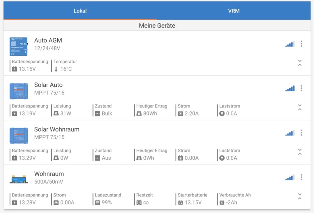

Re: Starter Batterie, Bj. 2019- jetzt defekt
Stand jetzt bei meinem.
Geladen wird bei
Motorlauf:
Starterbatterie wieder geladen oder auch nicht (Euro VI)
Aufbaubatterien werden D+ gesteuert über den Booster mit bis zu 45A geladen
Landstrom:
Aufbaubatterien + Fahrzeugbatterie mit "Erhaltungsladung"
Solar:
Wohnraumbatterien(2x 100Ah LFP) über "Solar Wohnraum" mit max. 15A
Starterbatterie über "Solar Auto" mit max. 15A

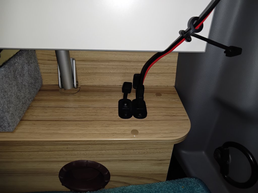

Im Stand ohne Sonne oder Landstrom kann ich die Starterbatterie über den Lastausgang am "Solar Wohnraum" mit bis zu 15A aus den LFP versorgen/ nachladen.
Damit die LFP, während der Fahrt, nicht permanent "gekocht" werden, habe ich einen Schalter in D+ eingebaut.
Gerade wird die Starterbatterie über eine Solartasche(100W) auf dem Dach geladen.
