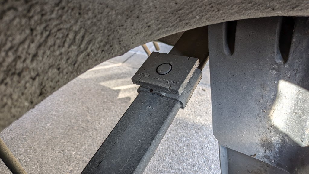

In 27 Jahren MB habe ich viel mehr heulende Achsen als Getriebe kennenlernen dürfen und nicht umsonst hat mein Sprinter Schwingungstiger auf den hinteren Federn.

Gummiummantelte Gewichte die fest mit der Federlage verbunden sind.
Hab Grad kein Bild davon.

Welche Funktion haben diese Schwingungsdämpfer

Kreiseltaucher hat geschrieben: 20 Sep 2024 20:06 Welche Funktion haben diese Schwingungsdämpfer
Die verhindern / vermindern die Übertragung der Schwingungen - schlechte Passung von Kegel- zu Tellerrand - aus dem Differential über die Feder auf die Karosserie.

Die kann man nicht einfach nachrüsten, die Federlage ist ab Werk damit ausgerüstet.
Teilenummer von meinem
A 906 320 72 06 - BLATTFEDER HINTERACHSE
gültig für:
C83 Hinterachsfeder für erhöhte Nutzlast
CT1 Schwingungstilger
IT4 3,5 Tonner
Crafter277 (20 Sep 2024 22:16), Eck (21 Sep 2024 06:42)

Die Bilder dazu
