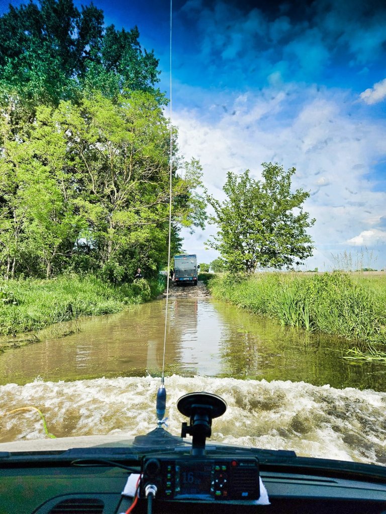

Bin da ja nicht unvorbereitet reingefahren...
Getriebe und Differentialenlüftungen enden weit oben im Motorraum. Der Batteriekasten war abgetapet.Nur in der Heckgarage ist ein wenig Feuchtichkeit , keine Nässe eingedrungen.
Muss ich auch nicht noch mal machen, aber jetzt weiss ich was geht...

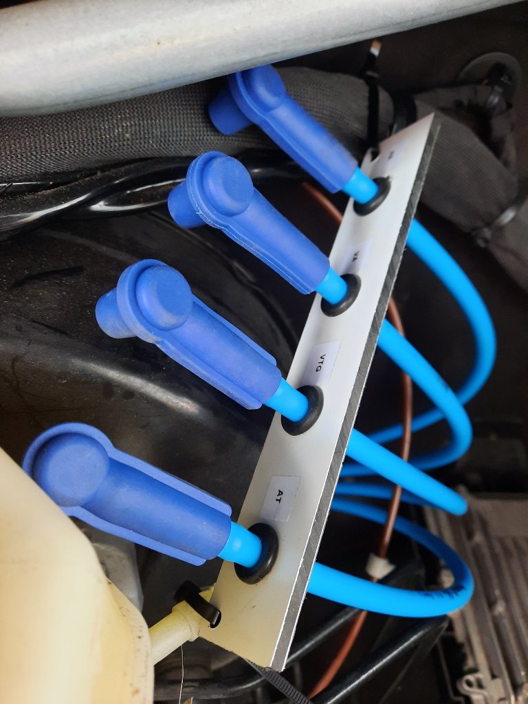

Die Entlüftungen vom VTG, AG und der HA liegen beim 907 am tiefsten. Das der VA ist recht weit nach oben geführt. Kann man mit entsprechend geringem Materialeinsatz pragmatisch verlängern.

hast du dafür eine teileliste?! <3 und wie hast du das mit dem entlüftungspilz am ag gelöst?Anax hat geschrieben: 12 Sep 2024 13:31 Die Entlüftungen vom VTG, AG und der HA liegen beim 907 am tiefsten. Das der VA ist recht weit nach oben geführt. Kann man mit entsprechend geringem Materialeinsatz pragmatisch verlängern.

Was sind das für Entlüftungen? Aus dem Pneumatikbereich oder was Spezielles?Anax hat geschrieben: 12 Sep 2024 13:31 Die Entlüftungen vom VTG, AG und der HA liegen beim 907 am tiefsten. Das der VA ist recht weit nach oben geführt. Kann man mit entsprechend geringem Materialeinsatz pragmatisch verlängern.

Ne, aber man bediene sich simpler Schlauchnippel, PU Schlauch 3/6mm und Material der Wahl für eine Konsole. Hier Alubond mit Gummidurchführungsmuffen und Bremssattelentlüfter als Endstücke.f54 hat geschrieben: 12 Sep 2024 15:54 hast du dafür eine teileliste?! <3 und wie hast du das mit dem Entlüftungspilz am ag gelöst?
Habe ich so auch schon einem Kunden eingebaut. Das "Set" von Ory... welches die Entlüftungen zum Teil zusammenlegt, davon halte ich nicht so viel. Man muss das auch nicht bis in den Schnorchel hochlegen. Wenn das Wasser bis zum Scheibenrahmen steht, hat man eh gepennt und ganz andere Probleme.
Für die Getriebeentlüftung oben nimmt man einen gewinkelten Kunststoffschlauchnippel, nicht den gut warm und verpresst diesen in der Öffnung.

Von allem ein bisschen. Man nehme was man hat und baut sich etwas zusammen. Letztlich sind es lediglich Schläuche, die verlängert werden müssen. Kann Gummi, PU oder auch Bremsleitung sein.sammsing hat geschrieben: 12 Sep 2024 16:43 Was sind das für Entlüftungen? Aus dem Pneumatikbereich oder was Spezielles?

Automatik- oder Schaltgetriebe?Für die Getriebeentlüftung oben nimmt man einen gewinkelten Kunststoffschlauchnippel, nicht den gut warm und verpresst diesen in der Öffnung.
Ich habe eine sehr ähnliche Lösung mit Verlängerungen der Schläuche für die Differentiale realisiert, aber an den Lüfterpilz der 7-GTronic bin ich bisher nicht ran gegangen. Man kann da so gut wir nicht mit der Hand hin fassen, da hab ich mich nicht getraut was weg zu schrauben. Gibt es dazu einen Tip? Immerhin ist das Automatikgetriebe das teuerste Teil. Ölwechsel an den Diffs wäre gleich gemacht im Fall der Fälle, aber 7-GTronic Ölwechsel auf Verdacht....
Re: Wattiefe 907 4x4
Der ist nur gesteckt. Google mal nach "Getriebe Entlüftung Mercedes". Etwas warmmachen schadet dennoch nicht und mit Gefühl raushebeln.Thomas135 hat geschrieben: 13 Sep 2024 07:27Automatik- oder Schaltgetriebe?Für die Getriebeentlüftung oben nimmt man einen gewinkelten Kunststoffschlauchnippel, gut warm und verpresst diesen in der Öffnung.
