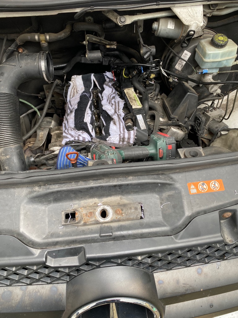

Hi Leute,
die Injektoren waren es nicht...Das war auch kein nageln sondern wirklich schlagen...
Habe oben Ventildeckel aufgemacht und oben sah alles sehr gut aus für ein Laufleistung von 600.000km (davon fahre ich ihm 200.000 km)
Danach habe ich Öl abgelassen und die Ölwanne abgebaut...Im Sieb und auf den Hanflappen waren viele Späne zu sehen, in der Ölwanne waren grössere stücke metal sowie noch mehr Späne (Foto)
Ja der Sprinter hat 600.000km runter aber trotzdem in Top Zustand, Reifen,Bremsen,Kupplung,Differenzial,Kardanwelle,Lenkung ist alles nicht mal 6 Monate alt. Rost. hat er auch kein.
Sprinter 316, 2010er, Mixto mit AHK und Standheizung und 600.000 km dazu.
Ich will ihm auf jedenfall behalten.
Was denkt Ihr?
Versuchen Motor zu reparieren oder doch Überholtes Motor rein....
Danke euch...

Naja, die Entscheidung steht anscheinend schon fest
Gegen eine Überholung spricht in meinen Augen die Späne. Die sind ja auch in allen Ölkanälen

Der Block kommt doch eh in die Waschanlage wenn gebohrt wird @opa_R, das sollte sich damit doch erledigt haben.
Sprinter 209 CDI, Motorschaden bei 266kkm, Block gebohrt, Kolben und Lager neu, Welle geschliffen, Kopf überholt und endlich Ruhe.
