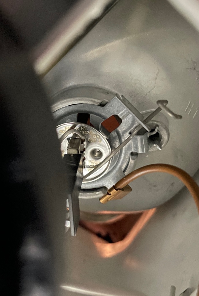

Meiner Meinung nach sollte das Fernlicht nicht Nachbereich ausleuchten, besonders wenn das Abblendlicht gleichzeitig mit dem Fernlicht an ist. Jetzt wenn die Abende dunkel werden habe ich bemerkt dass in meine 1999 210D en Teil des Lichts ist nur zwanzig meter von der Auto entfernt. Ich habe es überprüft dass die Glühbirne korrekt installiert sind. Ich glaube dass das Fernlich nicht separat ausgerichtet werden kann. Ist das eine Funktion oder ein vielleicht bekanntes Fehler?

Problem gelöst. Danke für alle Ratschläge. Aber jetzt ist er bei mir ganz peinlich. Noch nach Werkstatt und meine erste Überprüfung war die andere Birne falsch installiert.
Es ist absolut unmöglich da zu sehen ohne Spiegel oder Kamera. Und schwerig mit den Fingern zu fühlen.
