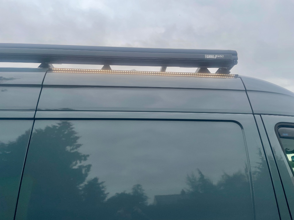

Hat jemand schon Erfahrung mit einer Lichtleiste über der Schiebetür? Eine, die lang genug ist dass bei ausgefahrener Markise (leichtes) Regenwasser nicht in die offene Tür läuft?
Danke für Tipps - Gruß Uli.

Alu, ca 4cm zu kurz.
Bin zufrieden.

Danke für die Meldung. Was für ein Fabrikat ist es denn? Standardlänge 150 cm? Selbst montiert? Wenn es regnet, läuft das Wasser noch außerhalb der Gummidichtung nach unten oder läuft es ins Wageninnere?

Läuft nicht ins Innere, aber ein paar cm mehr wären trotzdem nicht schlecht. Habe die Leiste etwas nachgearbeitet und oben mit Karosseriekleber, schwarz, UV-Beständig zum Blech hin abgedichtet. Auf dem Foto ist das glaube noch nicht (Lichtspalt am vorderen Ende)
Was für ein Modell kann ich nicht mehr sagen, war aber ein Tip hier aus dem Forum. Einfach die I-Net-Suche bemühen - meines Wissens gibt es nicht sonderlich viele Anbieter dafür.
Kam glaube 250/300 Euro, aber auch das weiß ich nicht mehr so genau - ist jetzt über 2 Jahre her.
Lichtleiste ist mit Fernbedienung einschalt- und dimmbar.

Dometic Rain Tec sollte das sein. Die originale Dometic Fernbedienung würde ich durch eine andere Lösung ersetzen (bei mir tut es jetzt ein Einbaudimmer im Türbereich)

Genau - RT100 glaube - und günstiger, als ich dachte/erinnerte. :wink:

die dometic ist zu kurz ,hatte ich schon da von obelink
