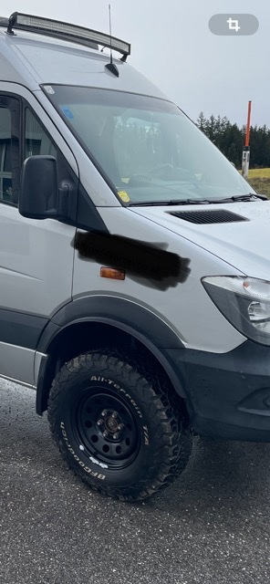

Ich habe die Diskussion über 265/75/R16-Reifen für W906 4x4 durchgelesen und nicht gefunden, was ich brauchte, deshalb schreibe ich einen neuen Beitrag.
Wir haben derzeit 245/75 R16, AT BF Goodrich – legale MB-Stahlfelgen in der technischen Dokumentation des Fahrzeugs. Die Konfiguration unseres Autos ist
W906 4x4 Jahr 2012
Motor 2,2 CDi, 120 kW, manuelles 6-Gang-Getriebe
Untersetzungsgetriebe, ZG3
Hintere Differenzialsperre
Übersetzungsverhältnis AR3, also 4,192
Ich möchte keine Diskussion in Richtung Drehzahlmesserabweichung beginnen, da wir das Steuergerät richtig vorkonfiguriert haben, sodass der Drehzahlmesser genau nach der MB-Spezifikation anzeigt.
Meine Frage ist folgende: Ich denke darüber nach, 265/75 R16-Reifen auf MB-Metallfelgen zu montieren, legal ja, ich habe sie in der technischen Dokumentation des Fahrzeugs. Das Einzige, worüber ich mir Sorgen mache, ist, ob die angegebene Größe für das angegebene Übersetzungsverhältnis + Motorleistung geeignet ist und die Motorleistung in verschiedenen Modi wie Autobahn usw. nicht wesentlich verringert. Mit der aktuellen Größe 245/75 haben wir derzeit kein Problem R16, geräuscharm, minimaler Unterschied im Verbrauch, Leistung im Gelände, in Ordnung, wir arbeiten gut mit dem Reifendruck in verschiedenen Modi, aber eine etwas höhere Lichthöhe wäre sinnvoll.
Hat jemand echte Erfahrungen mit dem Wechsel von 245/75 R16 auf 265/75 R16 bei gleichem Motor und gleichem Übersetzungsverhältnis?
Ansonsten sollte es laut Referenz bei den meisten Reifen selbst bei den vorderen und hinteren Kotflügeln kein Problem mit dem Reiben geben und ohne weitere Modifikationen würde ich sagen, dass dies das letzte sichere Maß ist. Wir fahren teils recht schwierige Offroad-Passagen und jeder Zentimeter Differenz zum Boden tut gut. Ich beschäftige mich nicht mit Ästhetik.
Danke schön.
Zuletzt geändert von mahac am 15 Aug 2024 21:15, insgesamt 2-mal geändert.

265/75R16 würde ich an deiner Stelle nicht mehr auf der MB Felge fahren. Die Maulweite ist für 265 etwas sehr optimistisch.
Ich fahre die Dotz Felgen in 8x16, die sind deutlich geeigneter. Auch was die Stabilität betrifft.
In Anbetracht deiner Angaben würde ich mir gut überlegen was Du da vor hast. Ein 316 mit 4,1 Übersetzung und zusätzlich dem Abrollumfang wird da schon ziemlich träge, wenn es an Autobahnsteigungen geht, Wind. Der Verbrauch steigt dann auch merklich.
Auch auf Sand hast du eigentlich nur Nachteile, da der Reifen mit abgesenktem Luftdruck bei der Dimension unglaublich breit abrollt. Ein anderes Extrem wäre die dafür super geeigneten 235/85 R16 die einen langen Abdruck geben.
Bremsen sind definitiv auch ein Thema, aber das wirst du merken. Vor allem wenn die Tragbilder schlecht sind oder Kolben und Sättel nicht gut zustellen (können), Bremsflüssigkeit etc. pp.

Danke für die Info! Ich habe auch darüber nachgedacht, aber leider habe ich für den W906 keine 245/75 R16 und 265/75 R16 im Homologationsblatt und müsste mich zusätzlich damit befassen, was ich nicht wollte. Sie haben es bereits für den W907... Also bin ich bei den OEM-Racks geblieben.
Fügen Sie 265/75 R16 hinzu, wie Sie sagen, es sind weitere Ratschläge erforderlich, die ich bereits bei der Größe 245 spüren kann. Im Idealfall wäre es ein AR5, ich möchte mich aber nicht mit einem Umbau befassen.
Wie auch immer, danke!

Anax hat geschrieben: 16 Aug 2024 09:55 265/75R16 würde ich an deiner Stelle nicht mehr auf der MB Felge fahren. Die Maulweite ist für 265 etwas sehr optimistisch.
Danke für die Info. Alles, was Sie hier erwähnen, war in meinem Kopf, aber ich musste es wahrscheinlich von jemand anderem hören. Ich bleibe bei 245/75 R16 auf den Originalfelgen, so wie ich sie jetzt habe.
