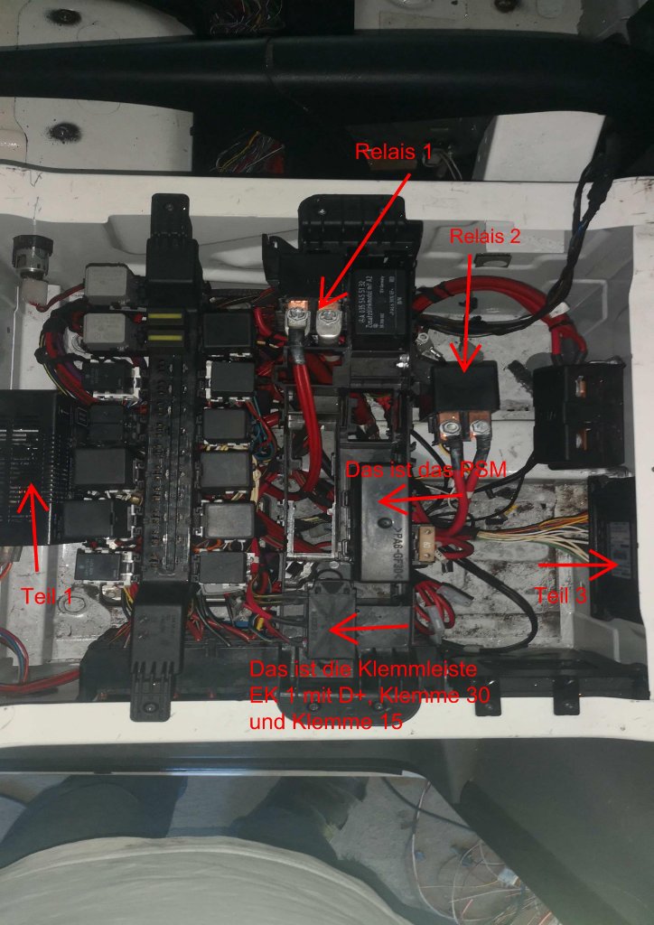

Nun hab ich allerdings ein paar Fragen:
Das Fahrzeug hat eine Zusatzbatterie im Motorraum Code E28 (derzeit nicht eingebaut). Das +Kabel diese Batterie liegt abgeklemmt im Sitzkasten (sieht man auf dem Bild leider nicht). Wo wird das Kabel angeschlossen ?
Darüber hinaus Batteriemanagement E33, Tennrelais E36 und Klemmleiste für Elektroanschluss EK1.
Im Bild Relais 1, Linker Anschluss dickes rotes Kabel (unterhalb nicht richtig sichtbar) von der Batterie im Fahrerhaus, rechter Anschluss auch ein dickes rotes Kabel geht zur Klemmleiste. Die dünneren, sichtbaren roten Kabel am linken Anschluss gehen zur Sicherungsleiste. Angesteuert wird das Relais über ein braunes und ein schwarz/rotes Kabel, wobei das schwarz/rote durchtrennt ist. Was passiert wenn ich dieses Kabel wieder verbinde ?
Welche Funktion hat das Relais 2 ?
Ist das Teil rechts die Klemmleiste EK1 ?
Was sind die Teile 1,2 und 3 ?

Kreiseltaucher
Beiträge: 272
Registriert: 31 Dez 2023 14:08
Re: Kabel aus Sicherungskasten auspinnen
Beitrag von Kreiseltaucher »
Das Teil hab ich auch verbaut (siehe Kreis). Da liegt u.a D+ an. Was ist mit meinen anderen Fragen, niemand eine Idee

Den Aufbauhersteller Fahrtec hab ich schon angeschrieben. Die haben sich aber nicht gerührt. Der Aufbau ist ja runter und bevor der neue Aufbau drauf kommt will ich zumindest die Fahrzeug Elektrik in Ordnung haben und vor allem auch verstehen.
Das der Aufbau eine Lifpo bekommt ist ja selbstredend, aber das ist ja ein anderes Thema und betrifft das Fahrzeug nur sekundär.
Ob ich die Zusatzbatterie im Motorraum wieder nachrüste weiß ich noch nicht, ich will aber die Funktion und die Schaltung verstehen.
Da sich das Dunkel schon ein wenig gelichtet hat (siehe Bild) bleibt aber imme noch vorrangig die Frage nach den beiden Relais und dem durchtrenntem schwarz rotem Kabel des Relais 1. Diese beiden Kabel (scharz/rot und braun) sind nicht nachgerüstet sondern kommen aus dem original Kabelbaum. Also müssten die ja in irgend einem Schaltplan verzeichnet sein und somit zumindest den
Insidern die Funktion bekannt sein
Grüße aus dem Unterallgäu

Ein PSM hab ich verbaut. Unfalldatenschreiber, keine Ahnung wie der aussieht und wo der sein soll, verbaut war/ist aber definitiv einer. Für das Trennrelais und für das UDS gab es jeweils eine Diode, bei beiden gingen die Kabel aber ins Leere, deswegen hab ich sie ausgebaut. Was jetzt D+ damit zutun haben soll kann ich nicht nachvollziehen. Das ist doch einfach nur ein Signal welches von der Lichtmaschine kommt.
In meinem Boot sind auch zwei Batterien verbaut, die kann ich im Notfall (Starterbatterie nicht mehr genug Saft) auch mittels eines fetten Relais und eines Tasters zusammen schalten. Da gibt es aber keine Diode und ich wüßte auch nicht wofür die gut sein soll außer den Funken am Relaiskontakt zu löschen, aber man lernt ja nie aus. Die Frage ist an welchem der beiden Relais war die angeschlossen
