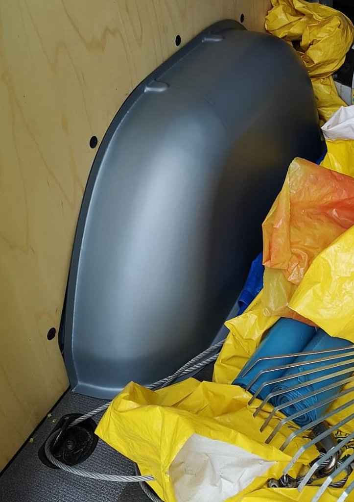

VW LT35 2.8l Kombi Bj.2005
Radkastenverkleidung (PE) - VW Crafter - Bj. 05
Ich versorge quasi das Sprinter-Forum mit Innenkotflügeln von LOKARI und kann die im Betreff genannte Radkastenverkleidung marginal günstiger anbieten.
https://www.lokari.de/p/radkastenverkle ... r-bj-06-16

Re: Radhausinnenverkleidung (welche passt???)
Hallo Rosi, wie viel Platz bleibt zwischen der Lokari-Schale und dem Blech (in etwa)? Liegt das Teil fast am Blech an oder ist da nach Einbau ein kleiner Hohlraum vorhanden?
VG
VG
Radkastenverkleidung innen auf Radkasten
Ich hatte diese Radhausinnenverkleidungen zwar schon in den Händen, jedoch nie selbst montiert, weil das Blech in meinem Pkw Kombi original abgedeckt ist, aber feedback von 2 Käufern, die darunter isoliert haben. Die Schale wird quasi nur auf- / unter die Bodenplatte und Wandverkleidung gesteckt; muß nicht angeschraubt werden.der.harleyman hat geschrieben: 22 Jul 2024 15:46 .. Platz bleibt zwischen der Lokari-Schale und dem Blech (in etwa)? Liegt das Teil fast am Blech an oder ist da nach Einbau ein kleiner Hohlraum vorhanden?

Re: Radkastenverkleidung (PE) - VW Crafter - Bj. 05
Hm, hast du denn Kunden die die Radhausverkleidungen beim VW LT2 bzw alten Sprinter bis Modelljahr 2006 verbaut haben ?!?Rosi hat geschrieben: 22 Jul 2024 11:52 Ich versorge quasi das Sprinter-Forum mit Innenkotflügeln von LOKARI und kann die im Betreff genannte Radkastenverkleidung marginal günstiger anbieten.
https://www.lokari.de/p/radkastenverkle ... 6-16LOKARI innen Käufer.JPGLOKARI innen Prospekt.jpg
Gruß Michael
Bis Modelljahr 2006 = T1N unterscheidet sich m.E. nicht prinzipiell vom NCV3 ab 2006.LT350 hat geschrieben: 04 Aug 2024 17:11 ... Radhausverkleidungen beim VW LT2 bzw alten Sprinter bis Modelljahr 2006 ...
Wenn ich mich recht erinnere, hatte ich mal einen Gärtner mit W910 FWD, der primär dessen Radhäuser schützen wollte und einen, der zum Wohnmobil umgebaut, d.h. darunter isoliert hat. Die Beule für die Rücksitzbank ist auch in der Radhausinnenverkleidung. Deshalb vermute ich, daß diese quasi paßgenau anliegt, aber gem. Beschreibung des Herstellers lediglich geklemmt wird, weshalb nichts dagegen spricht, darunter zu dämmen. Eine originale Sitzbank würde bei dickerer Isolation nicht mehr passen.

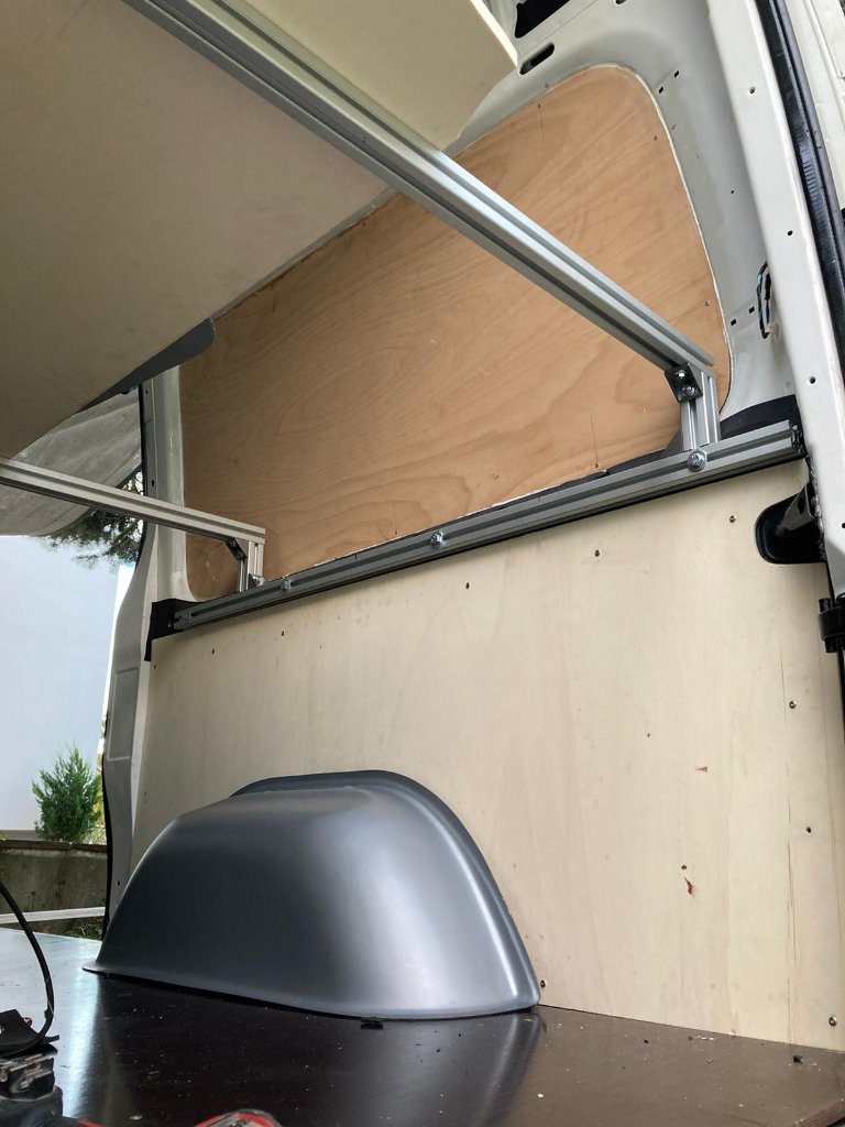

Ok dann bestelle ich sie jetzt:)
Muss jetzt doch noch ´ne "Blödmannsfrage" stellen...
Die Montage erfolgt auf dem originalen Holzboden von MB?
Zur Seitenwand werden sie sicher hinter die Holzverkleidung
geschoben und dort in Position gehalten oder?
Wenn ich durch Isolation / Dämmung unter meinem künftigen
Holzboden vier cm mehr Höhe gewinne, würde dies oben Platz
zwischen Radhaus und Lokari schaffen.
Wenn ich dann die Lokaris nicht hinter der Holzwand einbaue,
sondern davor setze, bildet sich dadurch auch etwas Platz
zwischen Radkasten und Lokari... Nimmt (wenigstens in der
Theorie...) langsam Form an...
Vverbessert mich bitte, wenn ich mit meinen Gedankengängen
auf dem Holzweg sein sollte...
Radkastenverkleidung (PE) innen
der.harleyman hat geschrieben: 04 Aug 2024 20:28 ... Die Montage erfolgt auf dem originalen Holzboden von MB ...
Beschreibung
Radkastenverkleidung (tiefgezogene Kunststoffverkleidung aus HD-PE)
Hochwertige HD Polyethylen (PE) Radkastenverkleidung für den Einsatz im Laderaum, schützt den Radkasten vor Kratzern durch die Ladung. Das Abrollgeräusch wird gedämpft. Die Abdeckung ist aus hochwertigem, bruchfestem, silber gefärbtem Kunststoff.
Montagehinweis: Die LOKARI Radkastenverkleidungen aus Garantie- und Rostschutzgründen nicht verschrauben, es reicht völlig sie hinter der Wandverkleidung und unter dem Teppich einzuklemmen. Es besteht jedoch die Möglichkeit sie an den Laderaumboden zu kleben.
Rosi, top! Danke Dir...!
Verschrauben sollte nicht unbedingt notwendig sein. Gegen die Seitenwand kann ich Kletties an die Lokaris kleben.
Dann hält das Ding wohl an der befilzten Seitenwand relativ gut. Und gegen den Boden nehme ich dann wohl eine
Lage doppelseitiges Tage. Dann kann man es jederzeit wieder lösen, ohne etwas zu zerstören. Ich melde mich, wenn
es akut wird wieder.
