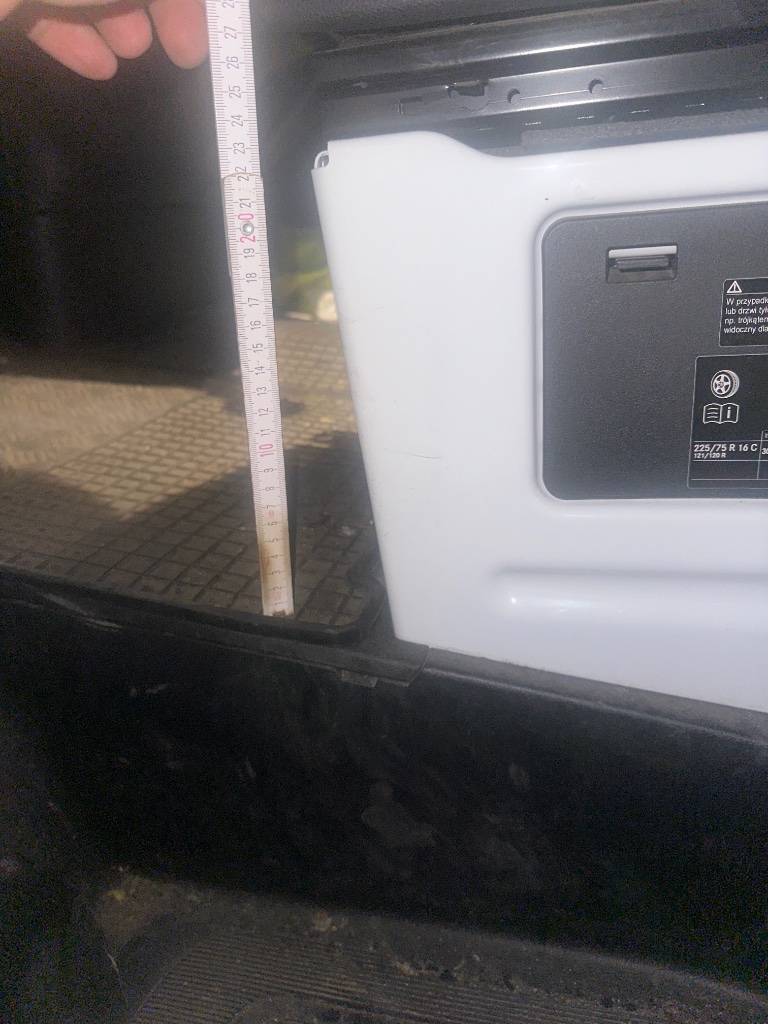

Hallo , wir haben ein Problem mit unserem Sprinter bj 2021 , bisher bin ich ihn selber gefahren , und Frau den T5 Multivan zum Campen da wir jetzt aber nur noch den Sprinter nutzen , fährt sie auch damit allerdings ist der Sitz auf der niedrigsten Stellung immernoch zu hoch um die Kupplung bzw Gaspedal zu treten , ich würde auch noch sagen Sitzfläche zu lang trotz das ganz reingeschoben ist . Die Frau ist nur 1,55 groß hat jemand ne Lösung

Ganz gehässig: wieder ein T5 für die Frau kaufen🤣
...um wieviel cm handelt es sich?
Im Bereich wo ein Autosattler noch was weg nehmen kann oder doch so viel, das ggf die Konsole umgeschweisst werden muss.
Viell ja sogar Sattler und Schweisser....
Andere Möglichkeit wären Pedalerhöhungen.
Diese sind aber auf jeden Fall Eintragungspflichtig.
Vermutlich wird ja nicht nur Kupplung und Gas, sondern auch Bremse nicht optimal erreichbar sein
Beiträge: 2985
Re: Fahrersitz zu hoch und kommt nicht weit genug vor
Ist die Hohe oder flache Sitzkiste verbaut?

Von der Höhe kann ich leider nicht sagen da ich leider nicht dabei bin , die Frau ist mit der Tochter weg gefahren , und hat extreme Knieschmerzen weil Bein nicht so richtig auf Pedal passt und sie sich auch nicht anlehnen konnte , wenn pedalerhöhung kann ich dann auch noch damit fahren .
Was bedeutet flache oder hohe Sitzkiste
Beiträge: 2985
Es gibt einen vorne ca 20 und einen ca 13 cm hohen Sitzkasten. Dieser wird je nach Sitzkonfiguration ab Werk verbaut, lässt sich aber tauschen.
Und welcher Sitz ist Verbaut? Normal oder Komfort mit ausziehbarer Oberschenkelauflage?
Womöglich noch Drehkonsolen? Ab Werk oder nachgerüstet?
Lenksäule / Lenkrad verstellbar?
Lass dir nicht alles aus der Nase ziehen :wink:

Verbaut ist definitiv der Komfort Sitz und vom schätzen ist der hohe verbaut ich lass sie mal nachmessen gleich

Es ist alles

Es gibt die niedrige Sitzkiste, die normalerweise ab Werk in Kombination mit drehbaren Vordersitzen geliefert wird.
Da die Drehkonsohle den Sitz um einige cm erhöhen würde, gibt es die niedrigere Sitzkonsole.
Meines Wissens müssten sich beim Komfortsitz seitlich an der Sitzfläche zwei Drehräder befinden? mit dem vorderen Drehrad kann man die vordere Sitzkante in der Höhe verstellen.

Beiträge: 2985
Die niedrigen Drehkonsole ist original für den Schwingsitz, wir aber auch bei Drehkonsole ab Werk verbaut, dann ist allerdings das Horn für den Handbremsgriff weiter unten angeschweißt.
Nummern der niedrigen Konsolen:
Mit elektrischer Handbremse, ohne Horn A9079100601
Mit normalem Handbremshorn: A9079100701
Mit niedrigem Handbremshorn: A9079101301
Alle Angaben ohne Gewähr
Torsten&Stephanie
Beiträge: 29
Registriert: 22 Apr 2017 14:50
Wohnort: Neuhof
Beitrag von Torsten&Stephanie »
Die 2 drehräder sind auch schon so gedreht wurden das es überhaupt halbwegs ging .
Kann man die niedrige Konsole auch ohne Schwingsitz oder drehkonsole verwenden oder wäre es mit einer drehkonsole trotzdem noch niedriger, und ist der normale Sitz kürzer wie der Komfortsitz bzw kann ich dann auch noch vernünftig sitzen bin 1,85m

Torsten&Stephanie hat geschrieben: 15 Jul 2024 20:49 Hallo , wir haben ein Problem mit unserem Sprinter bj 2021 , bisher bin ich ihn selber gefahren , und Frau den T5 Multivan zum Campen da wir jetzt aber nur noch den Sprinter nutzen , fährt sie auch damit allerdings ist der Sitz auf der niedrigsten Stellung immernoch zu hoch um die Kupplung bzw Gaspedal zu treten , ich würde auch noch sagen Sitzfläche zu lang trotz das ganz reingeschoben ist . Die Frau ist nur 1,55 groß hat jemand ne Lösung
Also meine Frau ist auch etwa so groß wie deine, sie legt sich immer so ein dickeres Lendenstützkissen an die Rückenlehne, damit geht es und ich hab noch nachträglich eine Drehkonsole untern Schwingsitz eingebaut. Nur zur Veranschaulichung, es ist zwar nicht genau dieses hier aber die Größe hat es. Dadurch sitzt sie weiter vorne, der Oberschenkel Auszug stört nicht mehr und der Rücken ist auch in Ordnung.
Viele Grüße, Micha
