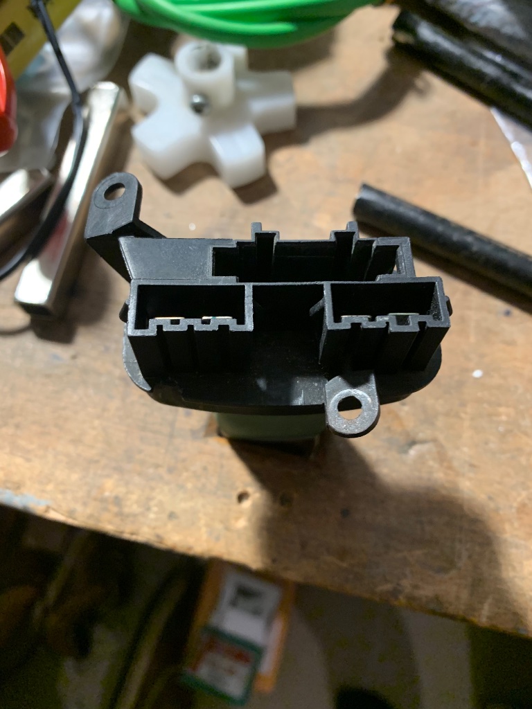

Marius-HH
Beiträge: 457
Re: Gebläsemotorvorwiderstand
Beitrag von Marius-HH »
So sieht das teile aus…
An den beiden Ösen sind die Befestigungsschrauben drin.
Gruß Marius
