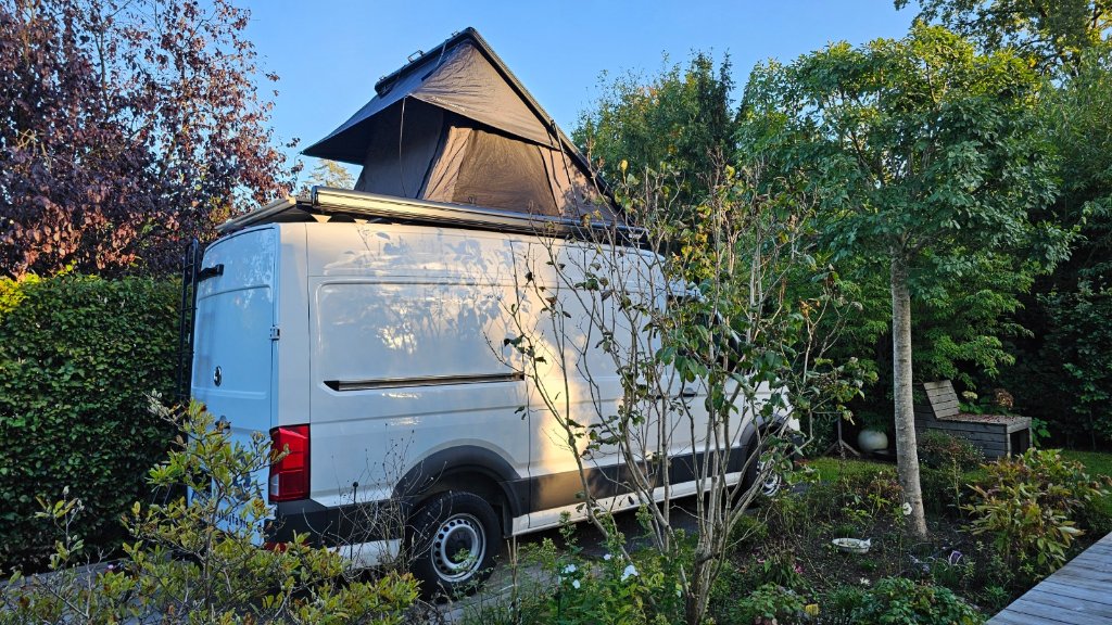

Zelt ist montiert. War knifflig mit dem superflachen ND Träger aber ist nun drauf.
