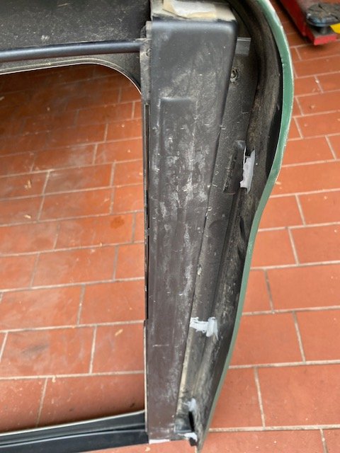

jetzt noch die Bilder
gruss matthias

matthias007
Beiträge: 189
Registriert: 27 Jan 2022 17:37
Re: Schiebetür-die Verkleidung innen knarrt und vibriert
Beitrag von matthias007 »
Bild 1 gehört zu den letzten zwei bilder,
seitliche Jalousie von Fahrer und Beifahrertür als Sichtschutz
bei meinem Fahrzeug handelt es sich um eine Hymer Canyon S , Bj. 2019 "Konstruktion".
Habe inzwischen alle Aufkleber von Hymer entfernt !
