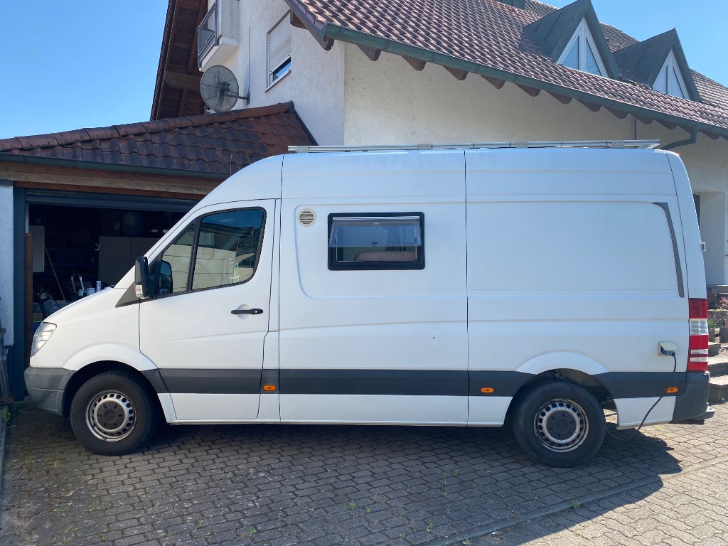

Re: 2WD Höherlegung
Zum Thema 2WD Höherlegung: Ich habe meinen Sprinter W906 BJ 2012 bei  letztes Jahr bei Black Forest Offroad GmbH umbauen lassen und kann nur Gutes berichten !
Angebot für BF Goodrich 245/75/16 mit Höherlegung durch Zusatzblattfeder hinten, 4 x Stoßdämpfer verstärkt vo u. hi Inclusive Tachoangleichung und TÜV Abnahme alles an einem Tag - Sprinter morgens um 9 Uhr gebracht und um 17 Uhr wieder nach Hause gefahren!
Ich habe das Fahrwerk nun knapp 20.000 km in Schottland, Irland, Norwegen und Italienische Pampa ausgiebig getestet
und kann nur sagen: Ein Unterschied wie Tag und Nacht - auch die Seitenwindanfälligkeit hat sich enorm verbessert.
Ich würde wieder so entscheiden. Achso: 6,5cm Höher hinten- 5,5cm vorne - Hinterachse zu Boden natürlich nur 2,5cm durch größeren Reifendurchmesser.
Grüße Mutschi
Grüße Mutschi

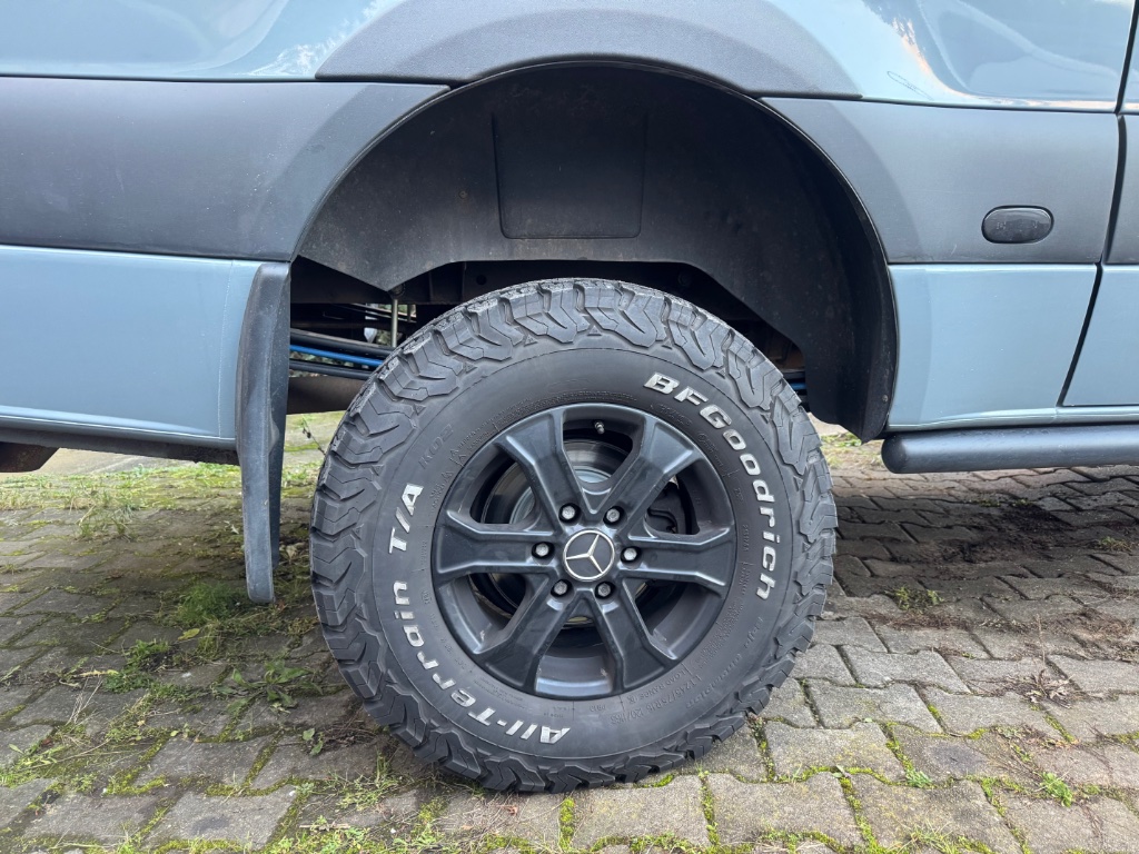

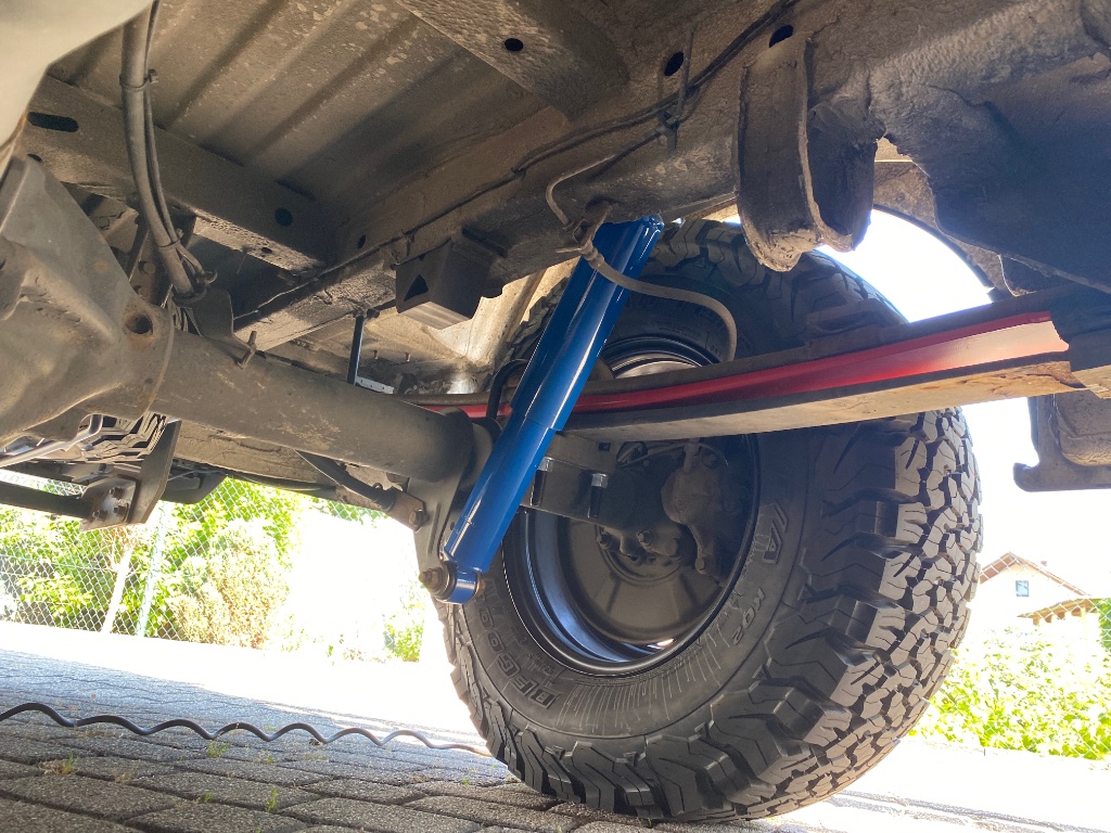

Re: 2WD Höherlegung

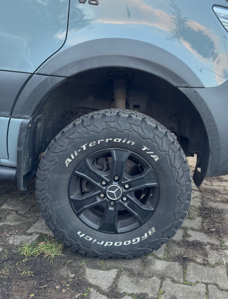

Meiner ist jetzt (seit heute) auch etwas höher - besonders toll finde ich, dass die Stoßdämpferaufnahmen nicht mehr so tief „hängen“ und in Gefahr sind

Re: 2WD Höherlegung
Schaut doch nett aus...
Wie hast Du die Anpassung der Stoßdämpfer gelöst?
Adapterplatten vermutlich... Sind die alten Laschen an der Achse
der Flex zum Opfer gefallen?
Re: 2WD Höherlegung
Keine Ahnung, wie die Jungs bei Iglhaut das lösen - deshalb hab ich das Bild eingestellt. Gutachten der Abnahme ist natürlich dabei und der Termin für die Eintragung ist auch gemacht.
Die Höhe hinten (max beladen auf 3,5t) ist jetzt bei 65cm Mitte Achse bis Radhauskante. Fahrverhalten ist exakt gleich zu vorher - kein Mehr an spürbarem Wanken o.ä. - wenn Taubenreuter liefert (50ste KW), kommen noch Koni Dämpfer vorn und hinten rein und dann bin ich (hoffentlich
 ) erstmal durch.

						Re: 2WD Höherlegung
Vorne habe ich noch vergessen - auch da sind die originalen Dämpfer geblieben - also auch beim Zubehör bleibt es bei den originalen Längen.
Da zeichnet die Umbauten von Iglhaut aus.

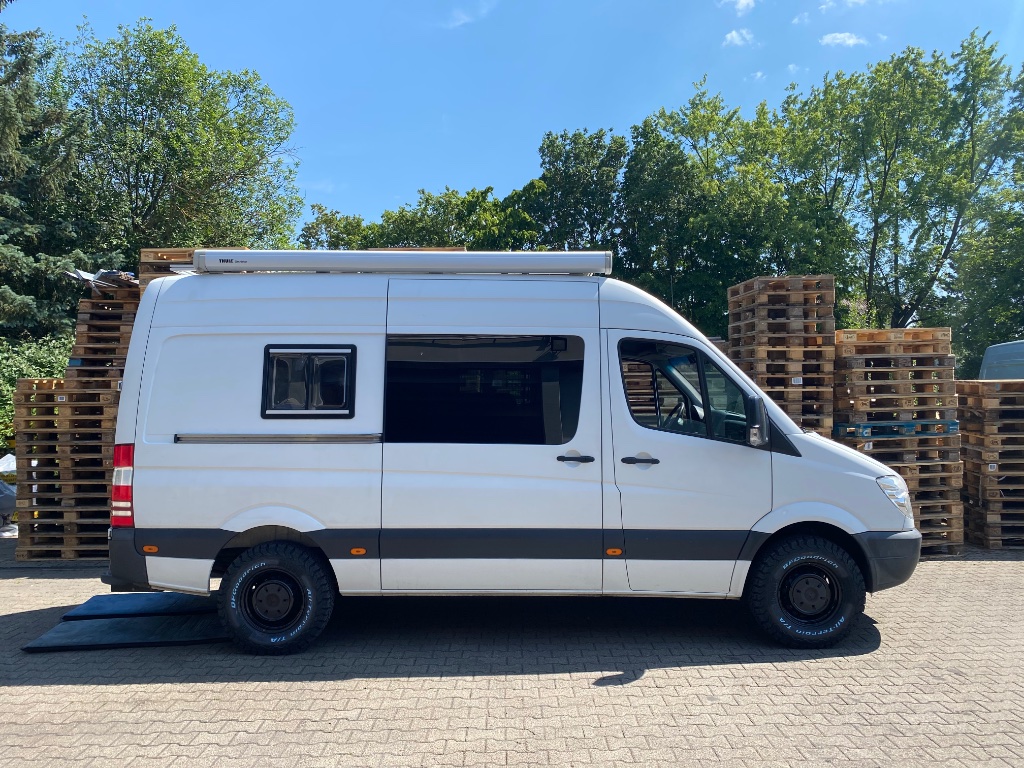

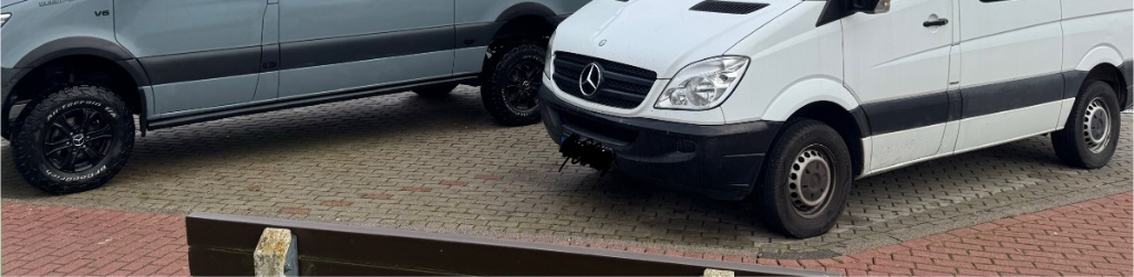

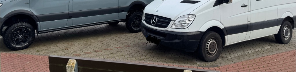

						Re: 2WD Höherlegung
So (wie der Weiße) sah meiner vorher auch ungefähr aus.

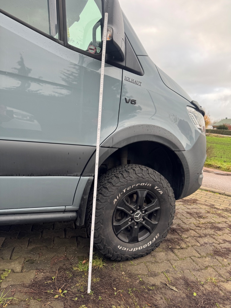

						Re: 2WD Höherlegung
Aber die Blinker haben sie dir nicht von den Spiegeln an den Kotflügel verlegt?
Sind die Blinker jetzt nicht zu hoch?
Re: 2WD Höherlegung
Weder die Blinker, noch die Rückfahrscheinwerfer.
Scheint bei nem Umbau „egal“ zu sein.
Es gibt keinen Iglhaut-Umbau, wo dieser Sch… auch umgebaut wurde.
Im Ausstellungsraum steht ein Vito, für den braucht’s ne Leiter und auch ein „Monster“-Citan - auch da gibts diese Kastenblinker und Unterbaurückfahrscheinwerfer nicht, ebenso bei den anderen Sprintern auf dem Hof…
Dafür haben Sie mir für viel (zu viel
 ) Geld nen „wunderschönen“ Balken (Unterfahrschutz) an das Heck geschraubt - der ist zu Hause plötzlich „abgefallen“ und steht zum Glück nicht extra erwähnt in dem Mehrseitigen Gutachten zum Umbau.
						- der.harleyman
 - Beiträge: 2528
Re: 2WD Höherlegung
Anbauhöhe: Min. 350 mm bei M 1-Fz. und N1-Fz.
Min. 500 mm bei allen anderen Kfz.-Klassen
Max. 1.500 mm (Ausn.: 2.300 mm)
https://www.lasiportal.de/wp-content/up ... er_out.pdf
Das dürfte mit den 1,5m wohl knapp werden. Ob es je auffallen wird, ist eine andere Frage...
Re: 2WD Höherlegung
Auffallen hin, oder her - die bauen nicht erst seit gestern Sprinter und ähnliche Gurken um - da gab es bisher keine Beanstandungen in dieser Richtung - oder?!
Es sind ALLE relevanten Dinge in dem Gutachten extra aufgelistet und überall steht „Vorschriftsmäßig“.
Ein Maß kann ich Euch geben - Oberkannte Seitenschutzplanke ist genau 1 Meter vom Boden.

						Re: 2WD Höherlegung
Hier mal noch ein Bild von den hinteren Stoßdämpferaufnahmen und ner angestellten „Messlatte“ - vorne sind die Rammschutzleisten bei 90cm, also 10cm tiefer als hinten und die Blinker im Spiegel  sind, wenn man(n) etwas wohlwollend ist, durchaus bei 1500mm
