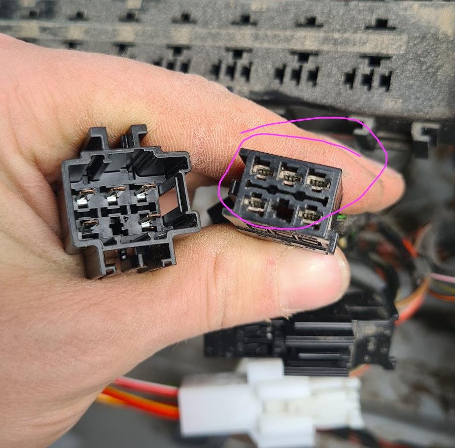

Das Problem, das ich habe, ist, dass der letzte Stecker, den ich anschließen muss, nicht in den OEM E57 Stecker (lila) passt, da ein kleiner Vorsprung im Weg ist:

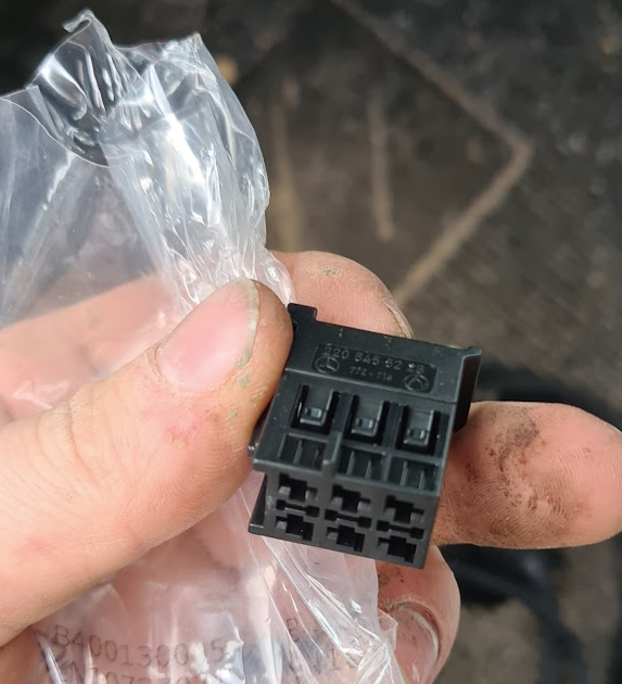

Das Set (erstes Bild) enthält einen leeren Stecker, der passt (grüner Kreis).
Ich vermute, dass ich die Kontakte aus dem E57 Stecker (lila Kreis) entfernen und in den leeren Stecker einfügen muss (da dieser passt):

vandweller hat geschrieben: 26 Mai 2024 19:22Jetzt muss ich nur noch herausfinden, was ich mit dem letzten Stecker machen soll.
Das ist der, der von der Form her nicht passt? Ich habe versucht, ihn irgendwo wiederzufinden. Ist mir nicht gelungen. Hast du die fünf Aderfarben? Vielleicht kann ich ihn so finden.
Ganz pragmatisch würde ich sagen, du musst lediglich die Steckerkörper miteinander tauschen. Aber das ist nur ins Blaue hinein geraten. Daher lieber kontrollieren, wozu der Stecker und dessen Leitungen verwendet werden.

Hallo ja, es passt nicht. Aber ich habe den Link überprüft und er ist tatsächlich:
Code: Alles auswählen
Pin 1 ; 1,5 wsbl; Anhängersteckdose 13-polig X58 Pin8 Rückfahrleuchte
Pin 2 ; 1,5 grws; Anhängersteckdose 13-polig X58 Pin2 Nebelschlussleuchte
Pin 3 ; 1,5 swws; Anhängersteckdose 13-polig X58 Pin1 Fahrtrichtungsanzeiger links
Pin 4 ; Offen
Pin 5 ; 1,5 swgn; Anhängersteckdose 13-polig X58 Pin4 Fahrtrichtungsanzeiger rechts
Pin 6 ; 1,5 swrt; Anhängersteckdose 13-polig X58 Pin6 Bremsleuchten
So is swapped the connections and it it fits (all the wire colors matched)

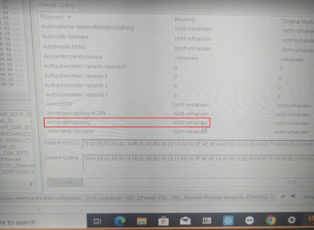

Muss dieses Modul in Xentry aktiviert werden, damit es funktioniert?
Ich bekomme die permanente 12-V-Stromversorgung, aber ansonsten scheint nichts zu funktionieren.
Es sei denn, dies verfügt über eine Anhängererkennung (Pin 12 an Masse), die ich noch nicht getestet habe.
Falls eine Aktivierung erforderlich ist, muss ich nach meinem OBD2-Tactrix-Adapter suchen, damit ich ihn an meinen Xentry anschließen kann.

vandweller hat geschrieben: 26 Mai 2024 20:26Hallo ja, es passt nicht. Aber ich habe den Link überprüft und er ist tatsächlich
Dann gehört er eigentlich direkt in die Buchse 4 des AHK-Geräts eingesteckt. Möglich, dass dafür einen Adapter gibt, um den Stecker an die verschiedenen Installationen anzupassen.
vandweller hat geschrieben: 26 Mai 2024 20:26Muss dieses Modul in Xentry aktiviert werden, damit es funktioniert?
Das AAG wird über CAN-Bus gesteuert. Daher muss es beim ESZ in der Bauliste angemeldet werden.
Ob ein Anhänger angeschlossen ist, wird über zwei Rückleuchten des Anhängers geprüft. Weiß gerade nicht, ob das die Blink- oder Schlussleuchten sind. Einen Kontakt in der AHK-Dose gibt es nicht mehr.

Ich habe Unterlagen von Mercedes erhalten. Eigentlich muss man einfach den Stecker austauschen.
Jetzt muss ich es in xentry aktivieren ... wenn ich nur meinen Adapter finden könnte :mrgreen:

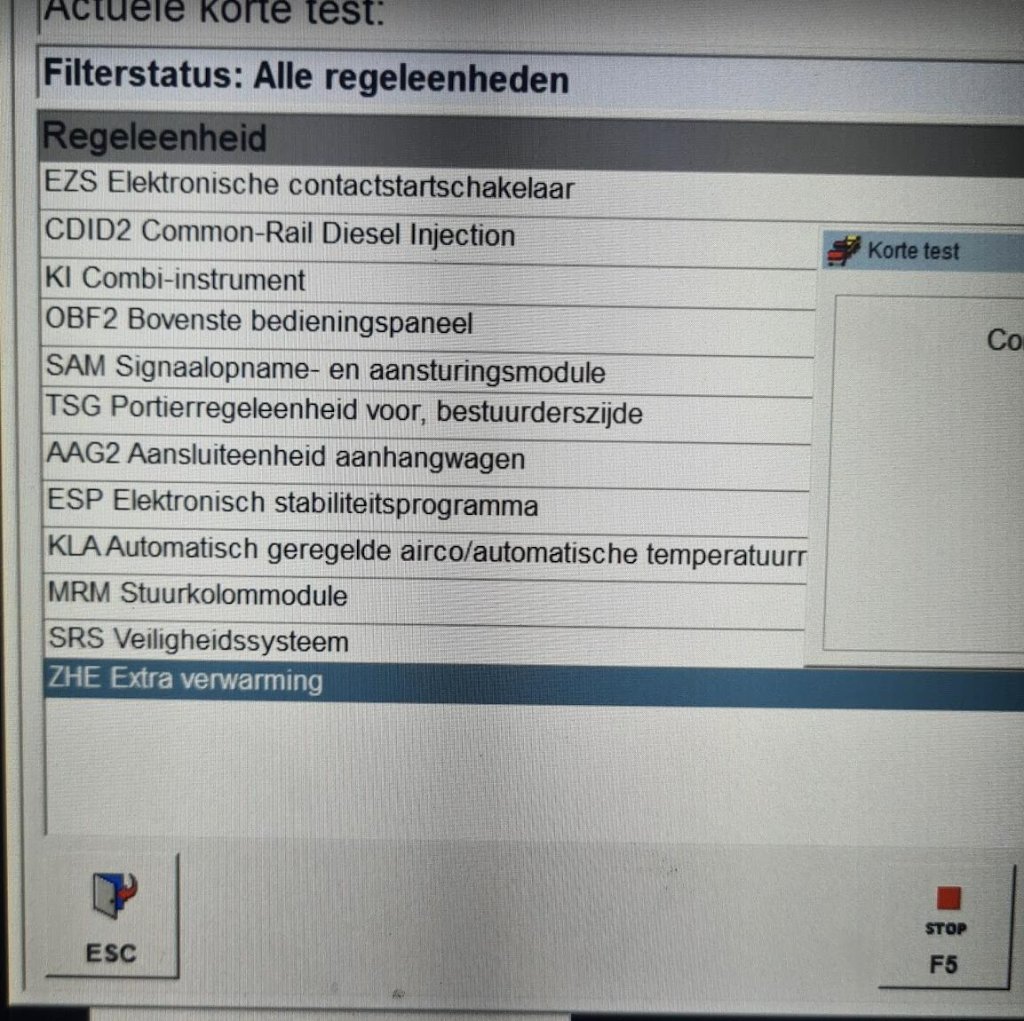

Am Ende war es ziemlich kompliziert.
Für die Kodierung brauchte ich xentry (Entwickleroption) + DTS monaco (für die EZC + Aktivierung des AAG-Moduls)
Mit xentry developer konnte ich die Codierung der anderen Instrumente vornehmen.
(auch AAG aktiviert)

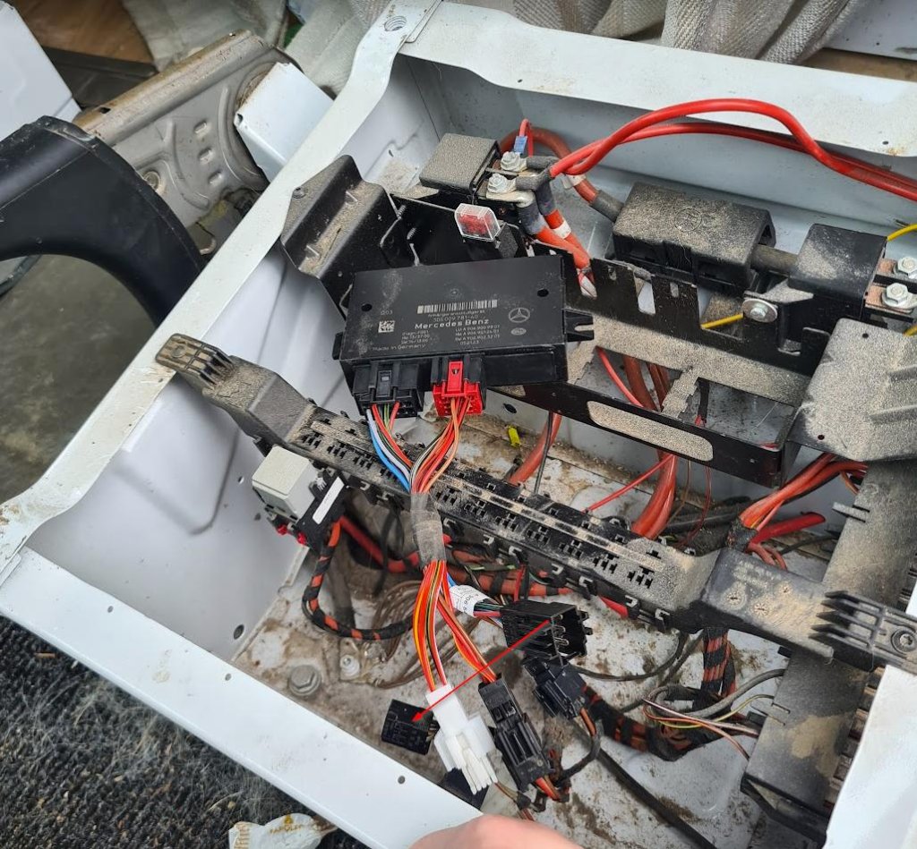

Das Modul konnte nicht erkannt werden, da Mercedes, aus welchen Gründen auch immer, das Canbuskabel dafür nicht anschließt:
(Beifahrerfußraum):
Danach konnte es erkannt werden:
jetzt funktioniert es :)

vandweller hat geschrieben: 31 Mai 2024 12:57Das Modul konnte nicht erkannt werden, da Mercedes, aus welchen Gründen auch immer, das Canbuskabel dafür nicht anschließt.
Ich vermute mal, dass der Wagen eine Vorbereitung für das PSM-Modul besitzt. Nur für diese Vorbereitung wird eine nicht verbundene CAN-Bus Leitung vom Verteiler bis in den Fahrersitzkasten in das Fahrzeug montiert. Für das AHK-Modul ist die CAN-Leitung normalerweise in dessen Kabelbaum eingebunden.
Die CAN-Leitung wird deshalb nicht in den CAN-Bus-Verteiler eingesteckt, weil eine am anderen Ende offene CAN-Bus Leitung Reflektionen des Signals erzeugt, und damit sämtliche Nachrichten auf dem CAN-Bus stört.

Vanagaudi hat geschrieben: 31 Mai 2024 13:23
Hallo, ja, es hatte eine Vorbereitung. Das macht Sinn!
