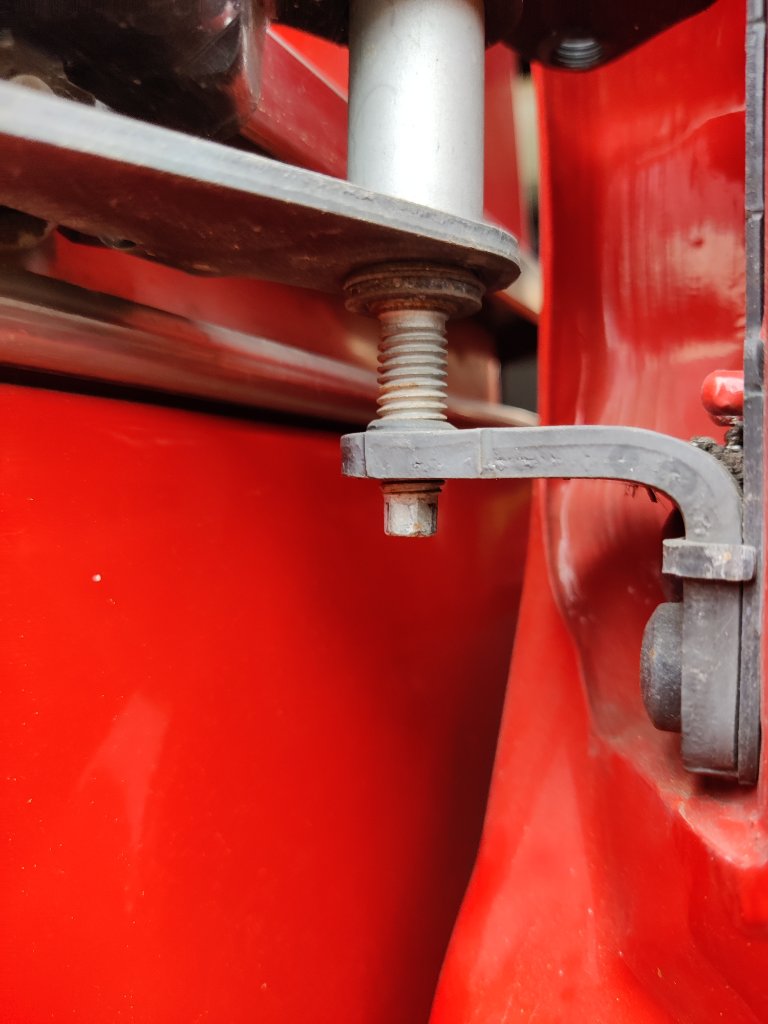

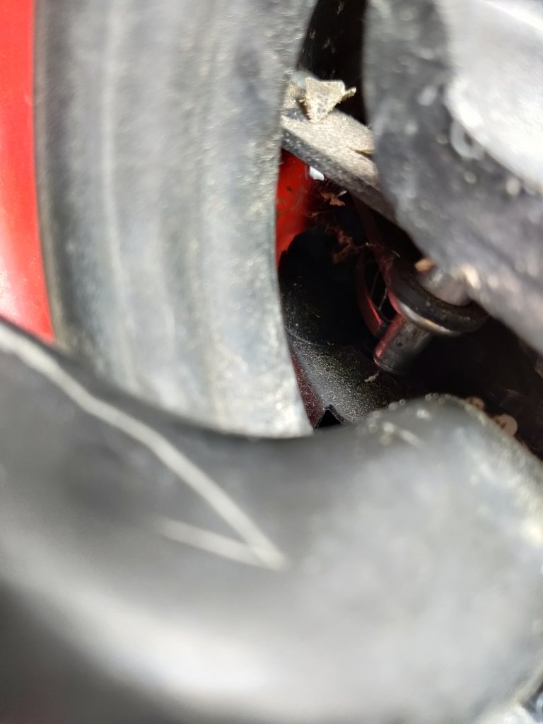

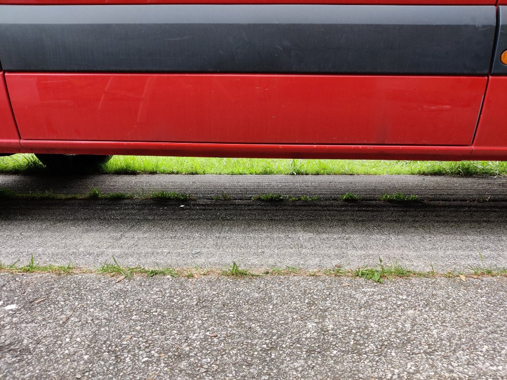

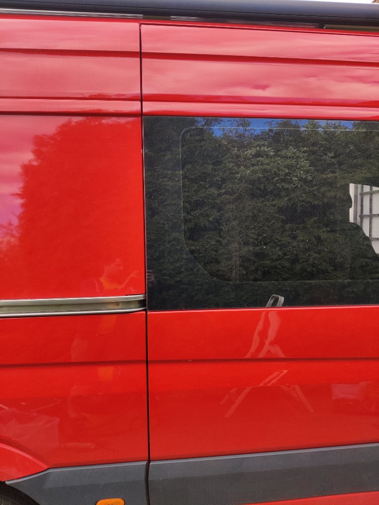

Schönen Abend,
die Schiebetür-Einstellung unseres Sprinters war nicht optimal, weil sie sich bei leichtem/moderatem Zuziehen hinten oft nicht ganz hineinzog. Erst bei kräftigen Zuziehen schloss sie halbwegs sauber.
Im geschlossenen Zustand stand die Tür hinten oben (C-Säule) leicht hervor, war horizontal in Waage aber hing ca. 2-3mm zu tief (Sickenbild). Die Tür rastete im Fangbolzen (hinten unter Trittstufe) ein.
Ich habe laut MB-Owners-Club-Video die Tür versucht einzustellen. Ist mir vorne soweit gelungen, hinten ist sie noch immer 2mm zu tief. D.h. sie ist nicht mehr ganz in horizontal in Waage.
Die Tür schließt zwar gut, aber springt jetzt regelrecht auf beim Öffnen. Kann ich diese verspannt haben?
1. Problem:
Ich bin mit der Einstellschraube hinten sowie vorne oben und unten bereits auf dem max. Höhe, müsste hinten immer noch 2mm höher.
2. Problem:
Die Tür rastet nicht mehr in den Fangbolzen ein, bei ganz geöffneter Stellung. Die Anschläge der Gummipuffer sind bereits soweit wie möglich verschoben.
Der Grund könnte die leichte Neigung sein, da hinten zu tief, vorne passend. Jetzt schlägt der obere Gummipuffer zuerst an und verhindert das finale Einrasten wegen 1mm.
Kann es sein, dass die Kunststoff-Laufräder der Führungswagen so abgenützt sind, dass die Türe mit der Zeit immer mehr hinunterhängt? Sollte man die Rollen erneuern?
Wäre um jeden Tipp dankbar.
Hier ein paar Bilder mit den neuen Einstellungen.

Ob die Räder abgenutzt sind, kannst nur du sagen, der du sie ansehen kannst - ist aber unwahrscheinlich. Wenn du genauestens der Videoanleitung ( https://youtu.be/wy-ThcI_n5g?si=cWjDNz2W-KmBTouj ) folgst, kann eigentlich nichts schief gehen - höchstens, wenn da was verbogen ist. Die Anschlageinstellung hast du offenbar schon nicht mehr gemacht, wenn die Tür nicht mehr hinten einrastet...
Edit: Am Rollwagen der Schiene bist du am unteren Anschlag, hast die Tür also auf der niedrigsten einstellbaren Höhe...

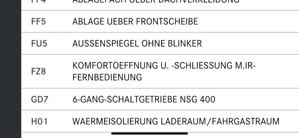

Diese Komfort Öffnung/ Schließung gibt es ab Werk.Vanagaudi hat geschrieben: 08 Mai 2024 20:19Ich habe gerade meine Unterlagen durchsucht und nichts vergleichbares gefunden. Ich kenne nur die Fensterabsenkung mit Hilfe des Infrarot-Signals aus dem Schlüssel. Siehe auch -> Fensterheber ohne Zündung ?!?hljube hat geschrieben: 08 Mai 2024 20:10Bist du sicher? Ich hatte @Der_Chris so verstanden als hätte er das realisiert über Langen Tastendruck am Schlüssel, so wie bei VAG Fahrzeugen.Vanagaudi hat geschrieben: 08 Mai 2024 19:52 Ich habe geprüft, ob diese automatische Fensterabsenkung mit dem PSM realisierbar wäre. Es steht zwar im PSM ein Signal zur Verfügung, dass die geöffnete Schiebetür meldet, aber das PSM kann die Seitenfenster nicht bedienen, dafür aber das Schiebe- /Hebedach.

Die Anschlagpuffer konnte ich nicht einstellen, weil ich sie nicht mehr weiter zurückstellen konnte.JanN hat geschrieben: 08 Mai 2024 08:20 Die Anschlageinstellung hast du offenbar schon nicht mehr gemacht, wenn die Tür nicht mehr hinten einrastet...
Edit: Am Rollwagen der Schiene bist du am unteren Anschlag, hast die Tür also auf der niedrigsten einstellbaren Höhe...![]()
Wie konnte ich nur so blind sein. Richtig, es ist die untere Endlage und nicht die obere. Ich wollte die Tür höher stellen und hab sie tatsächlich runtergedreht. Hab den Fehler gerade behoben und die Tür rastet wieder ein
Danke für den wertvollen Hinweis!
