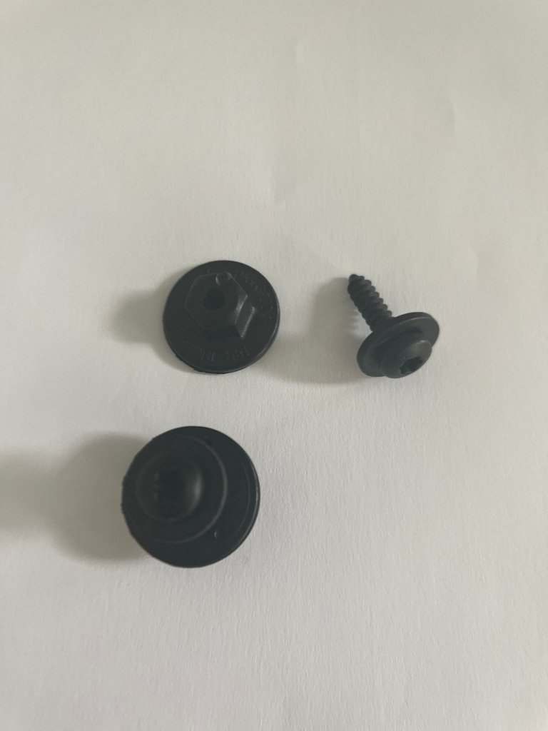

habe die Original Radhausschalen für vorne.
Wie bekomme ich die Splinte/Pins heraus?
Siehe Bild. Will da nichts abreisen.
Und die Metallklammern kommen wohin? Rest ist für mich offensichtlich.
Danke für Aufklärung
Joachim
Sind zwei Pins
Sind zwei Pins

Den Mittelpin so weit wie geht raus, danach den großen Teller
Beiträge: 2621
Re: 907 Radhausschalen vorne-Splinte-Stecker?
Die Nüpsis lassen sich auch so wie sie sind herausziehen, wenn man ein flaches Werkzeug darunter schiebt. Vor dem Einbau dann den Mittelteil zurück ziehen und nach dem Einsetzen eindrücken.
der.harleyman hat geschrieben: 04 Mai 2024 18:18 Die Nüpsis lassen sich auch so wie sie sind herausziehen, wenn man ein flaches Werkzeug darunter schiebt. Vor dem Einbau dann den Mittelteil zurück ziehen und nach dem Einsetzen eindrücken.
Das sind Spreizdübel. Wenn man den Mittelpin zuerst heraus zieht, kann man den Teller viel leichter abheben und den Dübel heraus ziehen. Oft bleibt der Spreizdübel dabei heil und kann erneut verwendet werden.
Beiträge: 2621
Das weiß ich natürlich... :)
Dennoch gehe ich wie beschrieben vor. Die Nüpsis verdrecken in den Radkästen schnell. Den Mittelteil dann herauszuziehen gelingt oft nur mit Mühe oder sogar Verformung dessen. Die Umgebung (ebenfalls Plastik) ist nachgiebig genug, um sie als Ganzes herauszuziehen. Dabei treten weder am Nüpsi noch an der Plastikverkleidung Schäden auf. Sitzen die Nüpsis im Blech, funktioniert diese Vorgehensweise leider nicht.

Erstmal Danke,
wenn ich es richtig interpretiere, dann
den Stift ganz rausziehen
dann den außen anliegenden Teller raus
Kann dabei zerstört werden (?) weil ich ja Blechmuttern im Lieferumfang habe
und diese Schraube/Mutter Kombination (4Stk), welche die Nuspi ersetzt
Richtig?

Blechmutter? Lieferumfang? Was hast Du denn vor?
Erzähle doch mal die ganze Geschichte...
Blechschrauben würde ich an dieser Stelle soweit möglich vermeiden. Wenn sich eine davon löst und herausfällt, ist die Wahrscheinlichkeit, dass Du sie später in Deinem Reifen findest, relativ hoch...

Sieht mir nach Nachrüstung Schmutzfänger an der VA aus.
der.harleyman hat geschrieben: 05 Mai 2024 17:49Blechschrauben würde ich an dieser Stelle soweit möglich vermeiden.
Ich befürchte, die Schrauben werden auch gleich zu rosten anfangen.

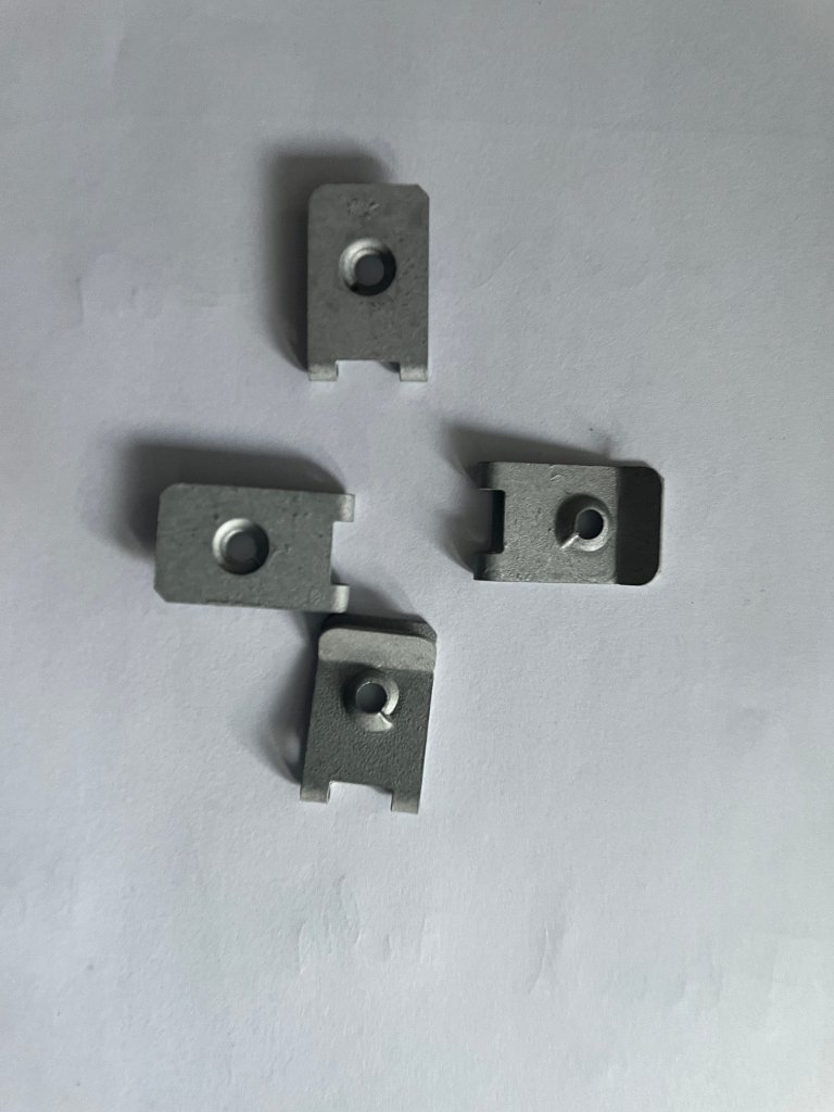

Au Backe, da habe ich wohl den falschen Begriff verwendet.
Es geht um diese Metallklammern.
Metallklammern
Metallklammern
Die waren in der Original MB Schachtel enthalten. Und Ja, es ist die VA.
Ich bin bis dato der Ansicht dass diese auf das Karosserieblech sollen um dann die weiter oben gezeigten Schrauben aufzunehmen,
um dann die Plastikmuttern ebenfalls aufzunehmen.
Bevor ich aber was kaputt mache, oder einen dummen Fehler, besser die fragen die es wissen.
Joachim

Ich verwende auch schon lange genau solche Klammermuttern M5 in V2A und passende Schraube und U-Scheibe von vorne. Seit 100.000km und ordentlich Einsatz in Staub und Modder keine Probleme damit.
Matthias aus dem Fernwehbus

gestern zur Tat geschritten. Und alles total easy. Ich war wohl im Vorfeld etwas zu übervorsichtig/besorgt, weil solche Plastikstecker-Plastikclips ja leicht brechen.
Keine 30 Minuten habe ich gebraucht um die originalen Schmutzfänger an der Vorderachse zu montieren.
Ob günstigere aus der Bucht, die originalen haben 69€ gekostet, auch so gut passen?
Die MB passen perfekt - made in Italy.
