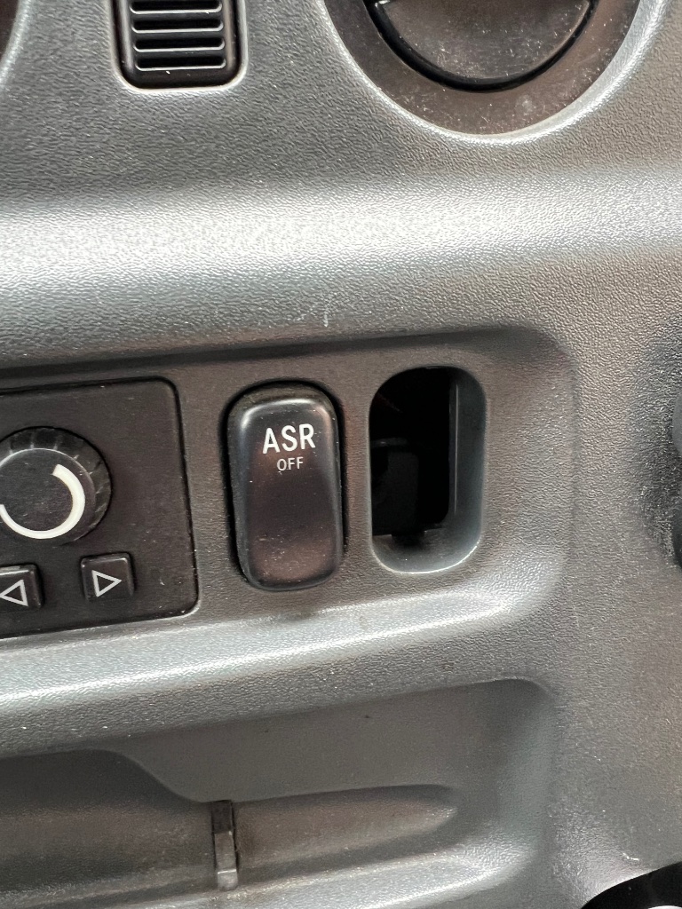

So langsam lernen uns mein Sprinter (w902/ Baujahr 2000) und ich uns kennen.
Ich möchte gerne weitere Schalter in die Mittelkonsole bauen.
Konkret geht es darum; die HiFi zu steuern.
Hat jemand von euch einen Schalter / Kippschalter gefunden der in die originale Fassung passt ?
(Siehe Bild)

Hallo Jonas, im Prinzip kein Problem. Die Schalter stammen aus einem Baukastesystem. Typenreihe steht seitlich auf dem Gehäuse. 3208. oder so ähnlich. Nur die nachfolgenden Ziffern unterscheiden die verschiedenen Varianten. Also könntest Du alle Schalter dieser Serie verwenden.
Ich hatte irgendwann sogar mit Fotos einen Beitrag hier gepostet, bei dem ich zeige, wie ich dem Schalter ein neues Symbol verpasst habe.
Abschleifen (1200er), dann das neue Symbol aus Klebeband ausschneiden und aufkleben. Dann vorsichtig mit schwarzem Spray die Kappe lackieren und freuen.
Es gibt rastende Schalter, z. B. Beleuchtung Laderaum oder Rundumleuchte. Und es gibt Taster wie ASR, etc.
Viel Erfolg! Poste mal Fotos des Ergebnisses.

viewtopic.php?p=309470#p309470
viewtopic.php?p=290373#p290373
Dort findest Du Fotos...
Melde Dich einfach, wenn Du Fragen hast.
