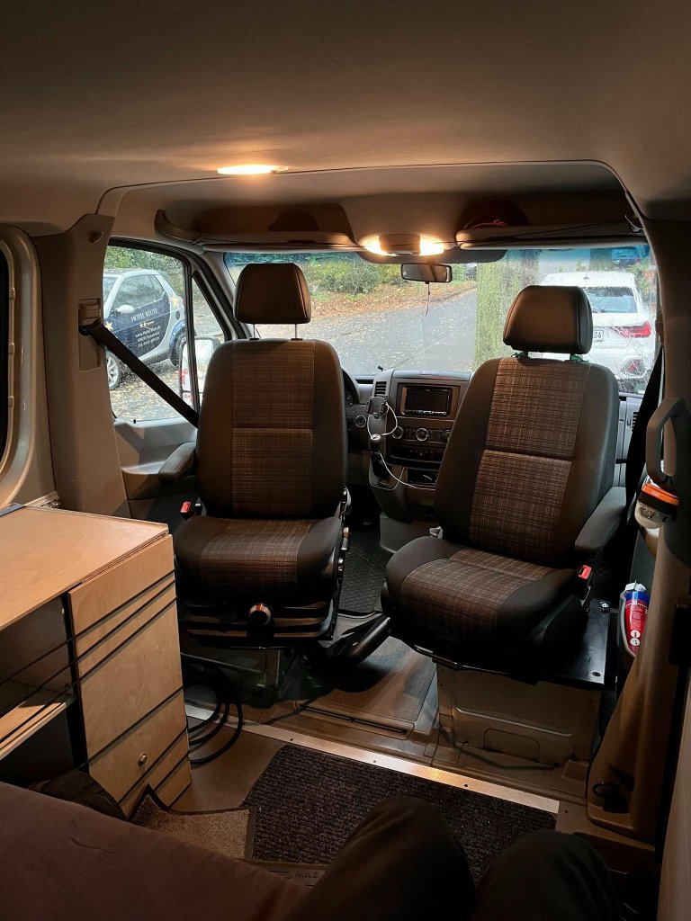

Update: Prinzip3 Drehkonsole in Kombination mit Schwingsitz (Fahrersitz) und Audrio Swivels klappbarem Handbremshebel erfolgreich verbaut und eingetragen!
Es ist vollbracht: Die Prinzip3 Drehkonsole für den Standardsitz ist in Kombination mit dem Schwingsitz und der Audrio Handbremshalterung bei mir verbaut. Die Drehkonsole musste leicht erhöht verbaut werden, weil sie sonst mit der Elektrik im Sitzkasten kollidiert und außerdem der Handbremshebelhalterung im Weg ist (die Falz der P3 Konsole ist im Weg). Außerdem musste der Sitz selber wenige Millimeter erhöht verbaut werden, weil sich sonst der Drehteller mit der Schwingmimik ins Gehege kommt. Alles zusammen wurde von einem Fachbetrieb übernommen und vom TÜV abgesegnet, per Einzelabnahme. Teuer, aber man ist auf der sicheren Seite, vor allem bei einem späteren Verkauf des Fahrzeugs.
Mit der Drehkonsole von Audrio Swivels hätte es die Probleme beim Einbau nicht gegeben, aber mir wurde gesagt, dass eine Eintragung der Drehkonsole ohne ABE aussichtslos wäre. Bei der Handbremshalterung ist die fehlende ABE unkritisch. Die klappbare Halterung funktioniert übrigens 1a, auch der TÜV war begeistert von der Qualität.
So sieht das ganze dann aus: Nun habe ich nur noch das Problem, dass die Sitzhöhe grenzwertig hoch ist. Es geht noch gut, in niedrigster Position, ist aber echt knapp. Außerdem muss man, um den Fahrersitz drehen zu können, den Sitz mehrmals hin und her schieben, die Tür einen Spalt öffnen, das Lenkrad ganz rein schieben und die Lehne komplett nach vorne neigen. Dann schleift es immer noch leicht beim Drehen.
Da beide Sitze nun recht hoch sind, überlege ich aktuell, ggfs. andere Sitze nachzurüsten und mit niedrigeren Adapterkonsolen (die zwischen Sitz und Drehkonsole, fahrzeugspezifisch) die Höhe anzupassen. Weiß vielleicht jemand aus Erfahrung, welche Modelle da mit Armlehnen passen?

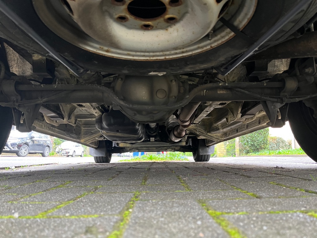

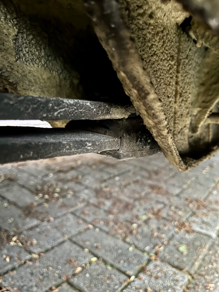

Reifen & Komfort ist noch aktuell. Das mit den SUV-Reifen hatte ich tatsächlich gelesen (Danke für den extra Hinweis in meinem Thread!), ich möchte aber weder auf Alufelgen noch auf 18" umbauen. Der Wagen soll schon auch etwas gröberes Geläuf fahren können, ohne dass ich Angst um teure Nachrüstfelgen haben muss. Ich werde wohl entweder bei 235/65 bzw. 225/75 bleiben oder im Rahmen einer Höherlegung auf 245/75 umrüsten. In allen Fällen jedoch nicht auf massive AT-Reifen, sondern eher gemäßigte Vertreter dieser Gattung. Im Auge habe ich den Falken Wildpeak AT3WA. Je nachdem, wie sich das dann fährt, wird der nächsten Reifen danach dann gewählt. Ein paar Reserven möchte ich einfach haben, und möglichst viel Flankenhöhe um Luft ablassen zu können.
Bzgl. Feder: ich habe die zweistufige HA-Feder, die untere Lage liegt tatsächlich an mit den Gummipuffern, jedenfalls sieht es so aus (ich weiß nicht, wie viel Platz da sonst wäre): Hilft das Foto weiter?

Was Deine Feder betrifft, hast Du mit der zweistufigen Feder hinten eine progressive
Kennlinie. Zwar nicht kontinuierlich ansteigend wie im Sport, aber immerhin in zwei
Stufen. Solange bei Dir zwischen der ersten Lage und den Gummiblöcken des unteren
Federblatts noch Luft ist, bleibt es also eher "softer" als mit einer einlagigen Feder.
Gehst das Fzg. weiter in die Knie und das zweite Blatt trägt dann mit, wird es durch
natürlich straffer. Ab diesem Zeitpunkt wäre eine einlagige Feder in Sachen Komfort
dann besser. Die zweistufige Feder macht immer dann den meisten Sinn, wenn das Fzg.
wechselweise leer und beladen gefahren wird. Leer nicht zu hart und beladen dann
straffer und damit sicherer auf der Straße. So wie es auf dem Foto ausschaut, ist bei Dir
noch etwas Luft, bevor das Gummilager der zweiten Feder anliegen würde.

Das klingt nachvollziehbar. Ich habe nochmal versucht, das fotografisch festzuhalten, besonders gut geht das nicht. Aber da ist glaube ich tatsächlich kein Platz mehr, der Gummiblock verjüngt sich nach oben hin. Also da wo es auf dem Foto schwarz ist, ist noch Gummi: Ich habe leider keine Ahnung, wie schwer das Bett aus Holz im Fahrzeug ist, weil das seit Kauf des Sprinters da drin ist. Um es auszubauen, muss ich das erst zerlegen, dazu komme ich in den nächsten Wochen nicht.der.harleyman hat geschrieben: 23 Apr 2024 12:12 Was Deine Feder betrifft, hast Du mit der zweistufigen Feder hinten eine progressive
Ich habe mal 50kg für die ganze Konstruktion angenommen und sämtlichen anderen Anbauteile und alles, was permanent im Fahrzeug ist, hinzugerechnet. Da komme ich auf ca. 170 kg - allerdings ist die werksseitig verbaute 3er Sitzbank ausgebaut. Die wiegt sicherlich ihre 60 kg, eher mehr. Also irgendwo bei 100 kg permanenter Zuladung wird es liegen.
Ich glaube fast, dass ich mit einer einstufigen Feder besser dran wäre. Klar, das Gewicht schwankt schon je nach Beladung, aber von "voll hin, leer zurück" kann in unserem Einsatz keine Rede sein. Mal schauen, muss ja nicht alles sofort sein. Nach wie vor zufrieden bin ich mit dem Verbrauch, auch mit dem Dachträger und 110 - 120 km/h auf der Autobahn komme ich auf unter 10 l. Nur die Automatik könnte früher schalten.. man hat wirklich das Gefühl, sie möchte dem Getriebe auf keinen Fall zu viel Drehmoment zumuten. Mit niedriger Drehzahl und dem Druck aus dem Turbo beschleunigen geht nur sehr eingeschränkt. Weiß nicht ob man da irgendwas machen kann oder ob das sogar gut ist, dass es so ist. Mich erzieht es jedenfalls zum sehr entspannten Fahren, weil ich keine Lust auf die hohen Drehzahlen habe.

Zweite Feder liegt an. Damit bist Du in der zweiten Stufe, die etwas straffer ist.
