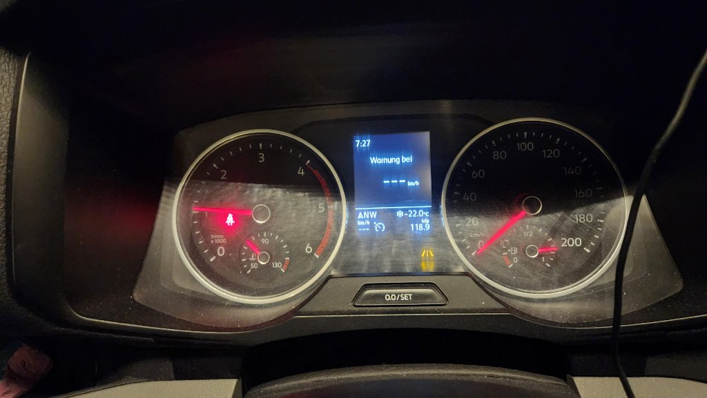

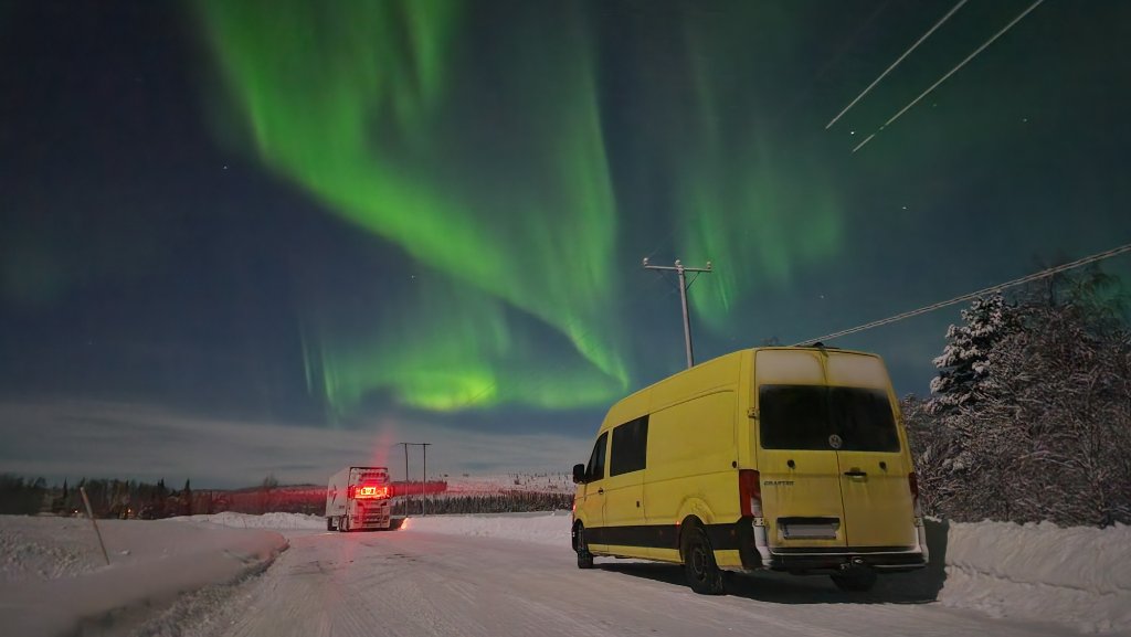

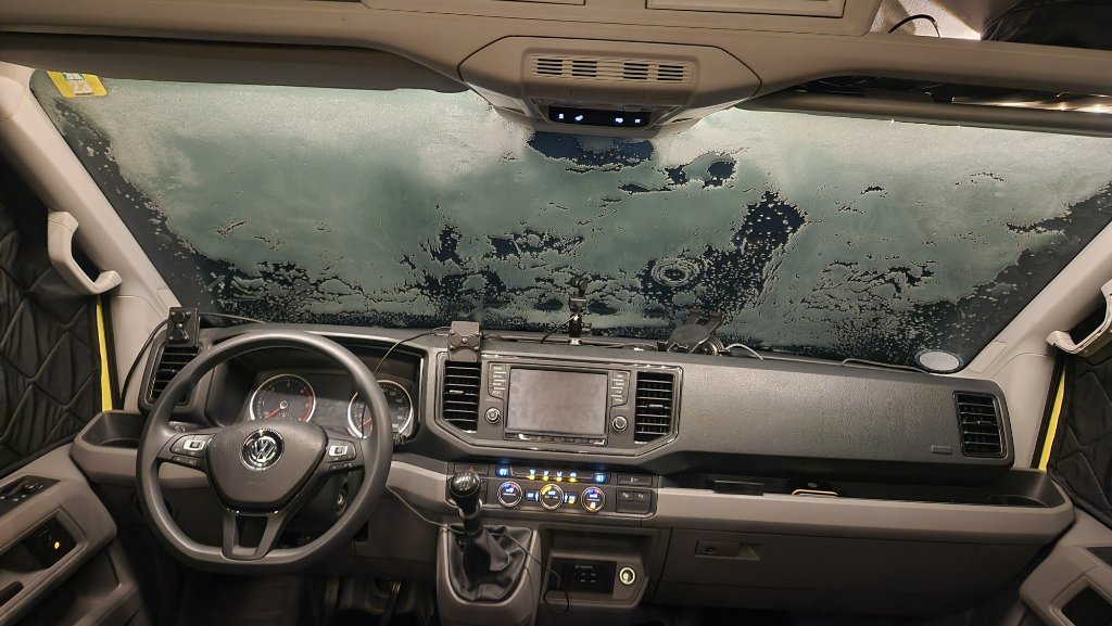

Mein Crafter hat eine 3.5kW Eberspächer unter dem Beifahrersitz (ab Werk) und ist gewissenhaft gedämmt (auch das Cockpit, Dachhimmel Fahrerhaus und Türen etc). Außerdem habe ich die Thermomatten von Project-Camper. Die Dachluke (MaxxFan) habe ich mit einem Stück Armaflex (38mm) verschlossen und zusätzlich mit Dichtungsgummis abgedichtet.
Bei meiner Tour durch Lappland hat es die Heizung bei -22°C Außentemperatur geradeso geschafft. In der Dinette hatte ich rund 20°C. Allerdings ist dort auch der Ausströmer. Im hinteren Teil des Fahrzeugs ist die Temperatur auf rund 10°C gefallen. In den Schränken trotz zusätzlicher Isolierung 6°C. Die Lüftungsklappen des Fahrzeugs noch nicht auf Umluft gestellt (das soll was bringen, wenn draußen Wind ist) und das Cockpit war nicht zusätzlich mit einer Decke abgehangen. Man kann also sagen, dass ich mit 3.5kW ca. 40°C Differenz zur Außentemperatur erzeugen konnte ohne wirklich alle Register zu ziehen. Das war allerdings nur möglich, weil ich das Fahrzeug am Abend durchgewärmt abgestellt habe.
