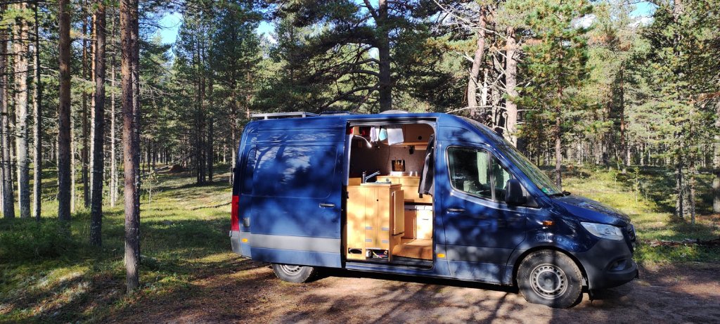

Das war letztes Jahr in SWE Umea

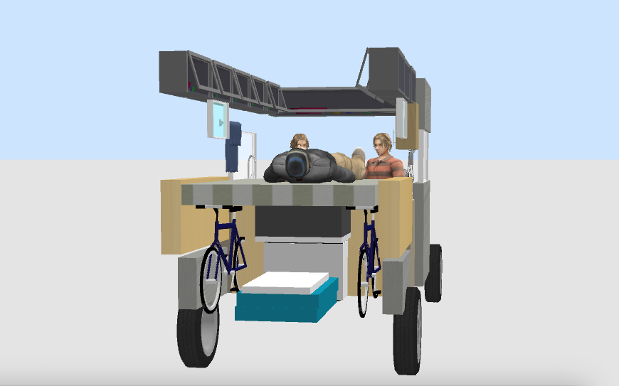

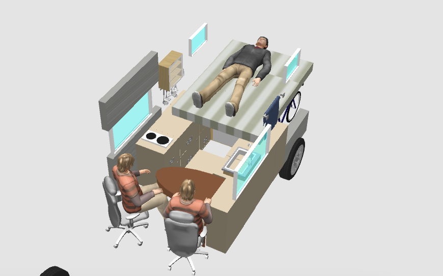

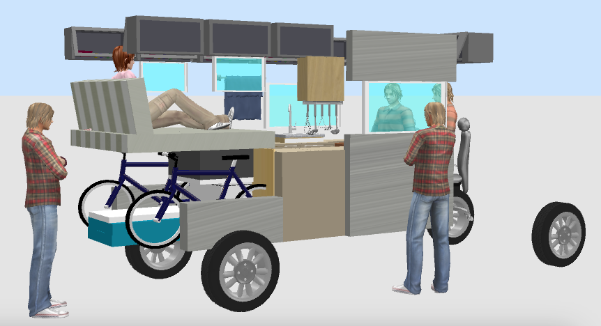

Hier die 3D-Grafiken, ohne Text. Vielleicht ist es so auch so verständlich. Gerne gebe ich, bei Bedarf, Beschreibungen dazu.
Gruß Frank

Hallo Frank,
deine 3D Bildern sind klasse. Man sich das schon sehr gut vorstellen, wie es werden soll.
Die beiden Bürostühle sind die drehbaren Sitze von Fahrer- und Beifahrersitz? Wenn ja, kannst es sein, dass du Probleme mit der Eintragung als So-KFZ-Wohnmobil hast. Zumindest in Hessen. Dann fehlen zwei zusätzliche Sitzemöglichkeiten, die unabhängig von den Seriensitzen sind. So war das zumindest bei mir so. Das ist aber von TÜV Dekra und Bundesland sehr unterschiedlich gehandhabt.
Bei mir sind Kochstelle und Abwaschmöglichkeit getausch. So kann ich den Abwassertank unter der Spüle direkt duch die geöffnete Schiebetür entleeren. Ich hab keinen Unterflurabwassertank und auch keine Bohrung nach unten wegen Frostgefahr.

Die hängenden Küchenutensilien dürften während der Fahrt Klappergeräusche verursachen.
Schön erstelltes Konzept! Viel Erfolg bei der weiteren Umsetzung!

Hallo Frank,JoKo hat geschrieben: 12 Apr 2024 07:42 Hallo Frank,
Die beiden Bürostühle sind die drehbaren Sitze von Fahrer- und Beifahrersitz? Wenn ja, kannst es sein, dass du Probleme mit der Eintragung als So-KFZ-Wohnmobil hast. Zumindest in Hessen. Dann fehlen zwei zusätzliche Sitzemöglichkeiten, …
sollte das beim TÜV o.ä. Probleme machen - der Yucon 6.0 GD hat das ab Werk so und ist als WoMo zugelassen. Macht die Begründung für eine Ablehnung schwieriger.

Du schreibst dass ihr ca 3 Tage Autokratie anstrebt. Dafür braucht es keinen Frischwasser- und Abwassertank. Ihr könntet also Kanister verwenden. Wenn ihr das vor habt würde ich auch die Spüle auf die Beifahrerseite (neben die Kochstelle) einbauen. Hat, wie schon geschrieben, den Vorteil dass die Kanister besser getauscht werden können und das auf dem Kocher erwärmtes Wasser zum spülen oder vom Nudeln oder Eier kochen nicht quer durchs Auto transportiert werden muss.
Falls die Fläche für beides zu kurz sein sollte, oder um Arbeitsfläche zu gewinnen, würde ich den Kocher klappbar neben dem Schrank befestigen.

Re: Neues Mitglied - Kastenwagenausbau | Projekt HEJ
Hallöchen,
… so viele Rückmeldungen …
TÜV: Überrascht war ich, was ich bisher zum Thema gelesen habe. Das es doch etwas mehr oder weniger unterschiedlich gehandhabt wird.
Es ist so, dass wir uns eine neue Bleibe zur Miete suchen werden, die optimal für den Ausbau ist. Bspw. Wohnung/Haus mit direkter Garage und Stellplatz davor. Aktuell besteht bei uns keine Möglichkeit einen Ausbau zu vollziehen, auch eine Möglichkeit in der näheren Umgebung war nicht erfolgreich. D.h. das Kriterium TÜV wird bei der neuen Bleibesuche auch berücksichtigt.
Hängenden Küchenutensilien: Ich habe keinen besseren Platzhalter für das Küchen-Gedöns gefunden
Koch-/Spülstelle: Ja, wir werden Kanister verwenden. Koch- und Spülstelle gegenüber zu platzieren hat folgende Gründe:
1. Wenn das Bett von Tag- (Loungesituation) in die Nachtstellung gebracht wird, dann reicht das Bett schon ordentlich in die Küche rein.
2. Tagsüber können er und sie getrennt voneinander das Essen zubereiten, da die Koch- und Spülstellen nebendran noch eine Arbeitsplatte haben.
Den Tipp „den Kocher klappbar neben dem Schrank befestigen“ habe ich auch in meinem Konzept übernommen und ist auch ein gute Option. Das muss ich mir mal in der 3D-Grafik anschauen.
Neu-Gebraucht: Als ich den Tipp „Senger Gruppe“ gelesen hatte, dachte ich nur, das fehlt jetzt auch noch. Denn… der Kauf unseres T5 ist genau so gelaufen. In der Zelt-Zeit hatten meine Frau und ich überlegt, irgendwann mal, statt mit einem Zelt mit einem Camper unterwegs zu sein. Eines Tages bekamen wir einen Tipp: Ein T5-California mit 50(!) Km für ein Drittel unter dem Neupreis. Aufregung pur, sollen wir oder sollen wir nicht, jetzt haben wir ihn 10 Jahre. Und nun: Ich schaue in die Senger Gruppe, sehe ein Fahrzeug mit ca. 25.000 km, 6 Jahre alt, für ca. 32.000€. Hat Eindruck gemacht, das Angebot kommt einfach zu früh. Ich habe erst in einem Jahr Zeit, um mit externen Dienstleistern den Umbau zu starten.
