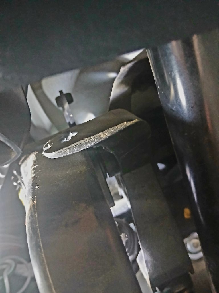

Hat es nicht. Blick mit der Handykamera am Kupplungspedal vorbei nach oben. Der quadratische Nupsi ist die Betätigung für den nicht vorhandenen Schalter,nehme ich an. Eine Halterung für den Schalter kann ich aber nicht erkennen.
Eigentlich sollte eine an die Spritzwand geschraubte Halterung für einen Reedkontakt und ein Magnet am Kupplungspedal genauso funktionieren. So wie bei den WAECO MS 50, die ich in meine alten LTs eingebaut hatte. 2 Kabel gezogen.... wenns nicht mehr ist? Oder kommt da noch was? Wie gesagt, der Tempomatvist seit langem freigeschaltet. Heißt im Umkehrschluss, er ist auch vorhanden...?! Oder ist er zwar freigeschaltet, aber die Funktion ist gar nicht im Steuergerät? So wie eine Tür, für die man den Schlüssel hat. Wenn man sie aber aufschließt, ist dahinter eine Wand. :?:

Das liegt vielleicht auch daran, das es sich bei deinem Wagen um einen 4x4 handelt. Bei dem 4x4 war teilweise kein Tempomat verfügbar, wurde jedenfalls nicht angeboten. Ist nur eine Vermutung, in meiner Sammlung finden sich kaum spezielle Schaltbilder für den 4x4.
Ich kann nur schreiben, was ich in den Unterlagen finde. Da steht, dass beim 903.6 mit OM611 und mechanischem Getriebe ein Öffner als Kupplungspedalschalter S105 eingebaut wird. Bei Automatik als auch beim SprintShift fehlt S105. Ist ja auch logisch. Überraschend ist, dass bei Fahrzeugen mit Motor-Start-Stop-Funktion ein zusätzlicher Kupplungspedalschalter S28 als Schließer eingebaut wird und an das Motorsteuergerät A80 an Stecker2 Pin3 und Stecker2 Pin9 angeschlossen wird. War mir neu, dass es zu diesem Fahrzeug schon die MSS-Funktion angeboten wurde.

Laut EPC ist, bei diesem Fahrzeug, der Kupplungsschalter verbaut!
Wer hat da was umgebaut und die Dokumentation nicht geändert? 🤔

Der Pole, von dem ich das Ding vor 7 Jahren gekauft habe oder die belgische Forstverwaltung, bei der der Sprinter vorher lief....
Das Rätselraten geht also weiter.
