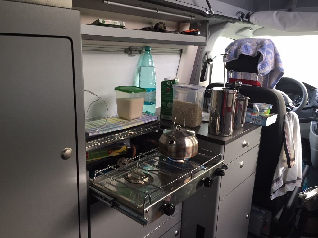

Re: Ausziehbarer Gaskocher Schublade
Schau mal bei Werz Wohnmobile.Steffem hat geschrieben: 01 Apr 2024 19:54 Hi zusammen,
ich möchte gern meinen Gaskocher in einer Schublade verbauen. Vorschriften gemäß DIN 1949 sind natürlich zu beachten. Aber wie setzt man das dann in die Realität um?
Hat das jemand schon mal gemacht und kann insb. zum Thema Schlauchverlegung/Flexibilität etwas sagen oder zeigen?
Würde mich freuen wenn bitte jemand helfen kann.
Gruß, Steffen
Die bieten das im sog. Slimeline Ausbau für den VW T6 an.
Ich hatte einen solchen Werz Ausbau in meinem T6. Der Schlauch von ca. 40 cm war in einem U hinter dem Kocher verlegt.
Der Kocher selbst war an Schwerlastauszügen (für wenig Gewicht) angeschraubt.
Man konnte den Kocher auch fix entnehmen und im Freien nutzen. Der Gasschlauch hatte dazu eine Schnellkupplung.
Das hat prima funktioniert und hatte auch TÜV Segen.
Hier habe ich noch ein Bild davon:
