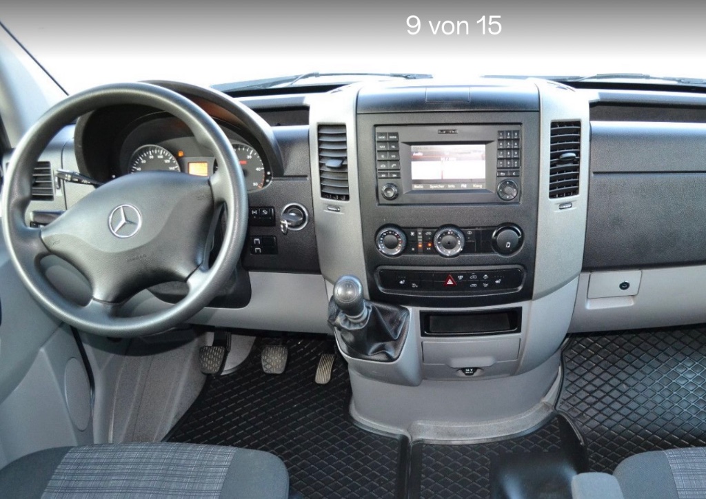

In meinem war das auf dem Foto verbaut.

sprintersteff hat geschrieben: 01 Apr 2024 16:17 In meinem war das auf dem Foto verbaut.
Das passt aber nicht zum 2018er Fahrzeug!
Ab Mopf 2013 ist dieses MFL verbaut
nur nicht mit diesem Leder.
sprintersteff
Beiträge: 18
Registriert: 30 Jun 2023 12:40
Wohnort: Mühltal
Re: Multifunktionslenkrad Stecker passen nicht
Beitrag von sprintersteff »
Da hat mir wohl der Verkäufer einen Sprinter mit falschem Lenkrad verkauft.
War ein Leasingrückläufer.
Was soll’s…
Trotzdem vielen Dank an euch für die Hilfe 👍
Das ist auch das Low-Line Lenkrad ohne Funktionstasten, so eins war auch in meinem MOPF verbaut.
In meinem MOPF auch...
