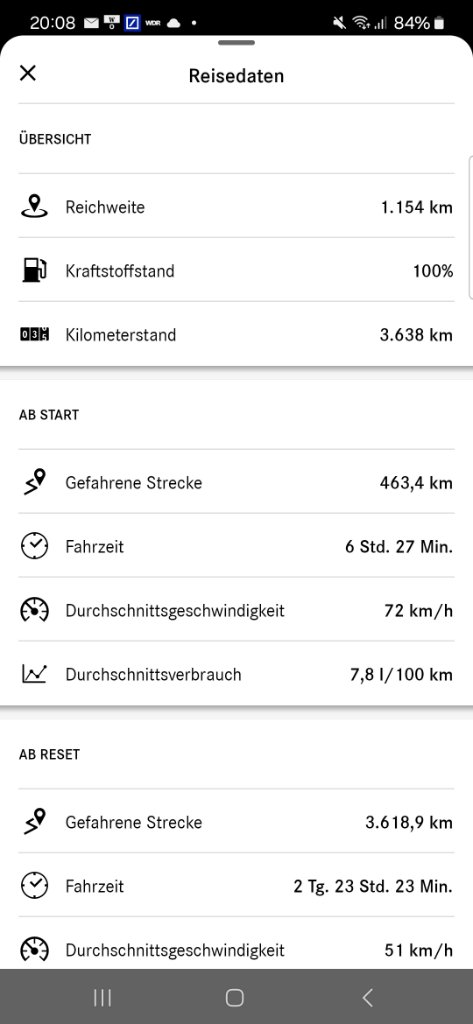

Mit der Anzeige kann man gut leben. Die Restreichweite wird mit dem tatsächlichen Tankstand abgeglichen. Leider ist der genaue Rechenalgorithmus nirgends zu finden. Für kritische Fahrten wäre das schon praktisch. Es wird immer der letzte Durchschnittsverbrauch angesetzt. Aber ich vermute, das soll keiner wissen, um nicht Mercedes nicht haftbar zu machen, wenn es ein Nutzer übertrieben hat. Entnahmen durch eine TRUMA 6D werden nach meiner Erfahrung aus den letzten Wochen berücksichtigt. Das kann aber ein paar Km Fahrt nach einer beheizten Nacht dauern. Genauer ist die APP mit der Prozentanzeige, aber auch erst nach dem Motorstart. Leider ist die Prozentanzeige in keinem Fahrzeugmenue von MBUX zu finden. Mein Eindruck ist übrigens auch, dass der 93Liter-Tank ein paar Liter mehr fasst. Das kann aber zu einer Sauerei an der Tanke führen. Die Berechnung des Spritverbrauchs durch die Anzeige ist bei meinem 419CDI 2WD auf 99% genau. Es fehlt genau ein Prozent zur Tankstellenrechnung. Das finde ich ganz passabel. Anbei Screenshot nach Rückfahrt von der französischen Kanalküste südlich nach Düsseldorf mit Volltanken.
