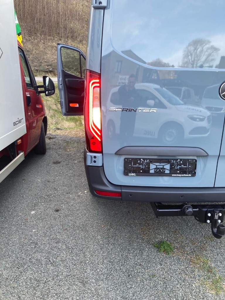

hwhenke hat geschrieben: 25 Mär 2024 09:36 Hallo,
auf dem letzten Bild sind doch die Rückfahrtscheinwerfer unter dem Blinker zu sehen, wo ist das Problem??? dürfte nicht höher als 1,2m sein.
Höherlegen geht dann halt nicht mehr.......
LG Horst
Es gilt meines Wissens nach die Lichtaustrittsfläche, nicht die Mitte der Leuchte.
Und da die Ladekannte schon bei ca 80 cm bei ihm sitzen dürfte, wird das bei nem 4xx Allrad aber auch mit Ausbau noch verdammt knapp.

hljube hat geschrieben: 24 Mär 2024 20:54 Da würde ich bei Abholung mal ganz explizit drauf hinweisen und zur not was schriftliches geben lassen, dass MB im Zweifelsfall die Nachrüstung der L21 Sonderausstattung übernimmt.
Und zwar in der neuen technischen Version, nicht mit druntergehangenen Scheinwerfern.
Das kann bei nem übereifrigen Kontrolleur mal schnell zur Verweigerung der HU führen wenn die Lichttechnische Einrichtung nicht den Vorgaben entspricht.
Siehe dazu ECE R 48
6.4.4.2. In der Höhe: mindestens 250 mm, höchstens 1 200 mm über dem Boden
So, also noch mal den Rückfahrscheinwerfer prüfen lassen und siehe da über 3,5 t (ich habe einen 419) scheinen andere Regeln zu gelten. Er ist in den Rücklichtern integriert.
Folgende Benutzer bedankten sich beim Autor Sondermodul für den Beitrag:
hljube (27 Mär 2024 12:16)

Danke für die Rückmeldung.
Wundert mich aber, da die ECE für alle Arten Kraftfahrzeug gilt.

hier einen Auszug aus der Vorschrift;
(3) 1An mehrspurigen Kraftfahrzeugen mit einem zulässigen Gesamtgewicht von mehr als 3,5 t darf auf jeder Längsseite ein Rückfahrscheinwerfer angebaut sein. 2Der höchste Punkt der leuchtenden Fläche darf nicht mehr als 1.200 mm über der Fahrbahn liegen. 3Diese Rückfahrscheinwerfer dürfen seitlich nicht mehr als 50 mm über den Fahrzeugumriss hinausragen.
Es gibt keinen Unterschied zu bis 3,5 und mehr als 3,5to
Stell mal den Zollstock neben die Rückleuchte...... Unterkante der Blinkerleuchte wäre der obere der Rückfahrleuchte....
LG Horst

sorry, ich kann jetzt nicht nochmal Jemanden bemühen an meinem Fahrzeug etwas nachzumessen. Mercedes wird schon wissen, warum das so ist und ausserdem bekommt der Wagen nach dem Umbau eh eine Vollabnahme, von einem spezialisierten Prüfer.
Von daher Thema beendet meinerseits. Hoffe auf euer Verständnis.
