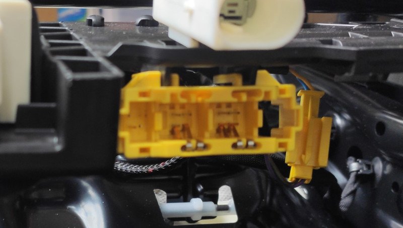

Re: Nachträglicher Einbau Sitz mit Lordosestütze
Einen schönen guten Abend,
ich würde meine Frage gerne hier mit dran hängen. Ich habe bei mir ebenfalls einen Komfortsitz mit Lordosestütze nachträglich eingebaut. Wie die anzuschließen ist, steht hier ja schon. Ich bräuchte eine Teilenummer für den gelben Stecker der am Fahrzeugseitigen Kabelbaum hängt. Also das Gegenstück zum Stecker (A 046 545 59 28) vom Sitz wie im Bild zu sehen. Eventuell ist das der gleiche wie in meinem Fahrer-Schwingsitz.
Ich bin mir nicht sicher, ob der gute Mann von Mercedes die Nummer so einfach ausfindig machen kann, da ich ja bisher nur einen Standartsitz verbaut hatte. Wäre super, wenn ich Ihn da mit eurer Hilfe unterstützen könnte. Danke.
