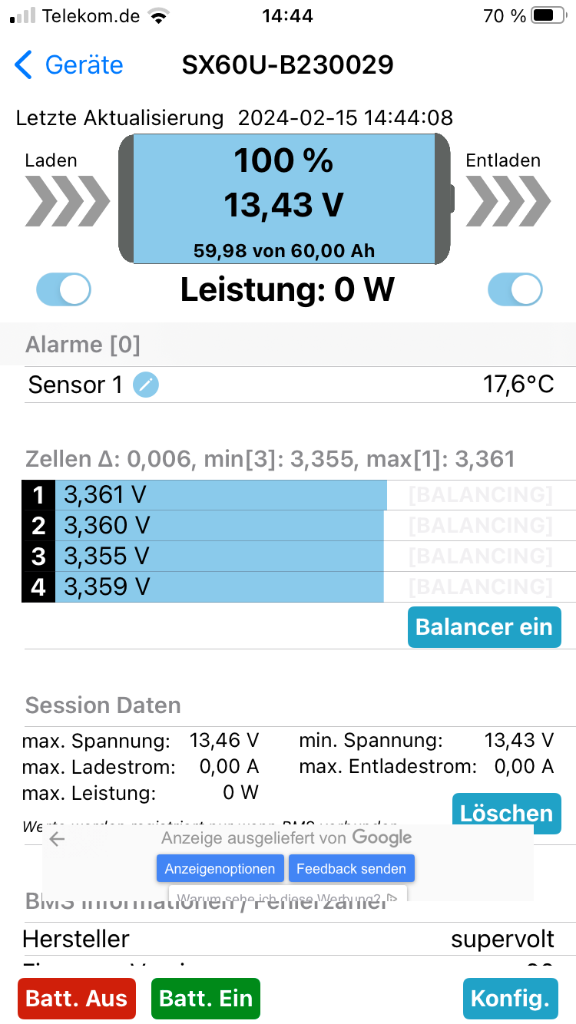

Die neue 3.3er iOS Version der App funktioniert.
Aber da gibts was seltsames zu entdecken…..Suchbild :wink:
Na wenigstens kann die App nix dafür. Es muß am Sensor liegen. Sieht man auch mit der anderen App.
JanN

Voll der heiße Scheiß, Digger... :mrgreen:

Ach, das ist doch bestimmt die beheizte Version.
...Obacht, die Pfanne nicht zu groß wählen und versehentlich die Pole überbrücken. :lol:
