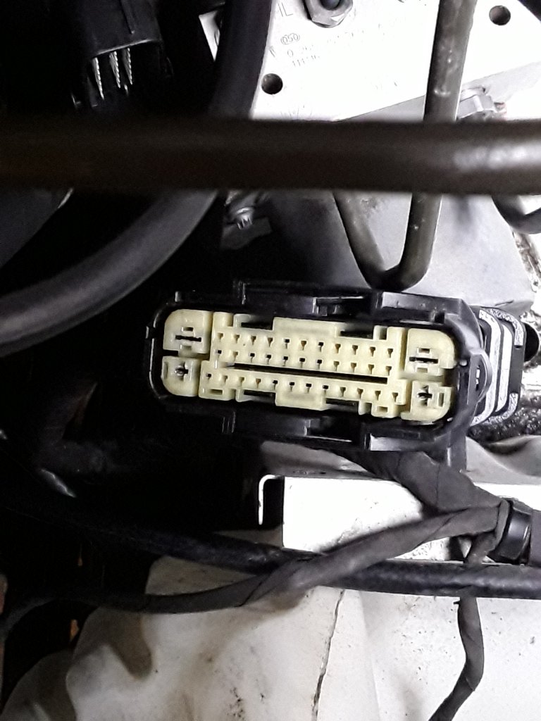

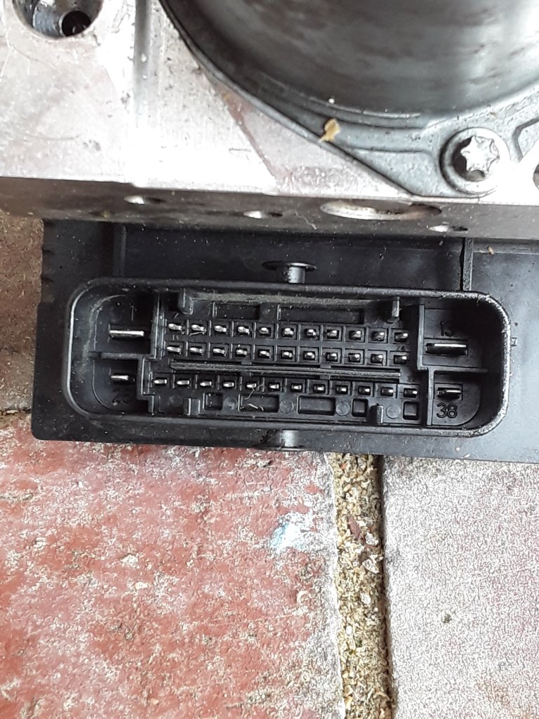

Im Stecker gemessen hat Kontakt 25 12,4 volt Kontakt 1 hat nur 2,4 volt
Kontakt 7 12,4 volt
Also hat Kontakt 1 zu wenig Spannung ? Von welcher Sicherung geht der los ?
Kann ich auf das Kabel ein neues kabel drafklemmen ?

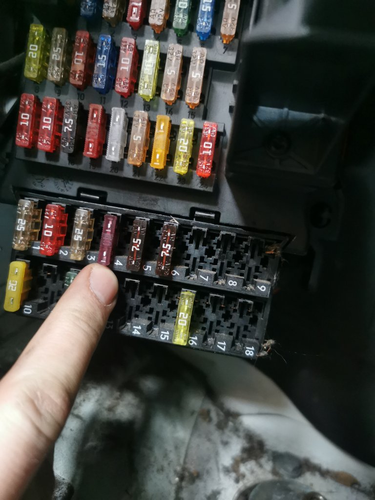

OK schon mal danke! Aber von wo kommt das Kabel? Also die 40 A sitzt bestimmt direkt an der Batterie oder? Weil an der Batterie ist das Kabel nur rot. Und am Stecker kommt das hin das das Kabel dort rot weiß ist!
Oder von wo wird das Kabel aufgelegt?
Re: ABS Steuergerät Strom Unterversorgung
Postmenn hat geschrieben: 20 Mär 2024 12:54Aber von wo kommt das Kabel? Also die 40 A sitzt bestimmt direkt an der Batterie oder?
Der Sicherungsblock F55/1 befindet sich im Sicherungs- und Relaismodul SRB im Fußraum des Fahrers. Schau mal in deine Sicherungstabelle, die dem Fahrzeug beiliegen sollte.

Meine Nummern sind garnicht so hoch :-)
Edit Dennis: Bilder entfernt!
Postmenn
Beiträge: 14
Registriert: 09 Mär 2024 19:00
Beitrag von Postmenn »
Ich glaube ich habe es. Nummer 4 war es glaube ich. Ich sehe es heute abend wenn mein Kollege mir alle Fehler eben löscht. Aber ich habe jetzt am Stecker Kontakt 1 12,4 volt Anliegen! 😊 Ich werde euch heute Abend berichten!
Postmenn hat geschrieben: 20 Mär 2024 13:46 Meine Nummern sind garnicht so hoch :-)
Doch, deine Nummern sind so hoch :wink:
Edit Dennis: Bilder entfernt! -> Sorry, wo er Recht hat... :oops:
