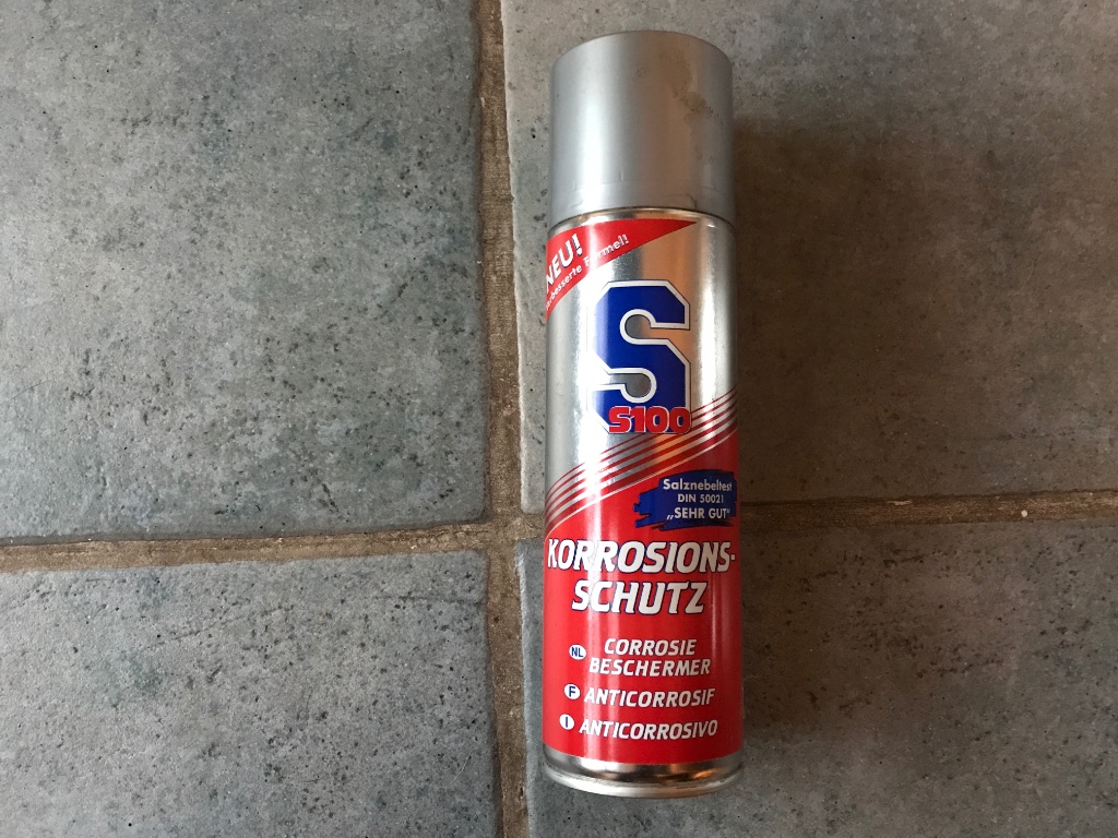

Hallo zusammen, unseren Sprinter holen wir in einer Woche vom Händler ab und bringen ihn zu unserem Ausbauer. da dieser natürlich nicht sofort mit den Umbauarbeiten beginnen kann, würde das Fahrzeug etliche Wochen draußen stehen. Nun zu meiner Frage: was kann ich mit Korrosionsschutzspray behandeln? Ich habe viel von rostenden Radnaben gehört und würde gerne jeder Nabe ein ordentlichen Sprühstoß mit Korrosionsschutzspray verpassen. Da man sich unter 4 × 4 einfach drunter legen kann, könnte ich ja noch andern Bereiche einsprühen. Könnt ihr mir Tipps geben?
Übrigens kann ich das Spray auf dem Foto sehr empfehlen. Meine zwei Motorrädern konnte ich damit im Winter bisher sehr gut vor Streusalz schützen. Abwaschen lässt es sich mit dem passenden Total Reiniger. Mit freundlichen Grüßen aus Leipzig, Alexander
