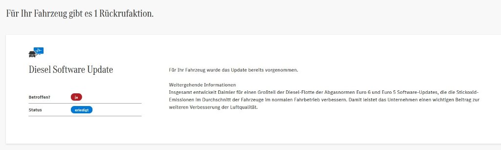

mein 216 aus 2018 hat diesbezüglich keinerlei Auffälligkeiten. Ob er ein Update bekommen hat kann ich jedoch nicht sagen, da ich ihn erst vor einem Jahr gekauft habe.

das kannst du hier prüfen: https://www.mercedes-benz.de/passengerc ... all.html#/Eck hat geschrieben: 15 Mär 2024 06:29 Moin,

Dank des Links konnte ich es verifizieren:Eck hat geschrieben: 15 Mär 2024 06:29 Ob er ein Update bekommen hat kann ich jedoch nicht sagen, da ich ihn erst vor einem Jahr gekauft habe.

Das Update hat für mich also keinerlei spürbaren negative Einflüsse auf den Motor ....
