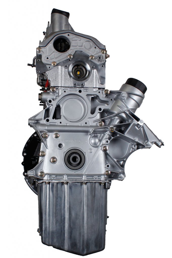

Vor der ersten Inbetriebnahme, oder nach Überholung des Motors, müssen alle Lager im Motor vor der ersten Drehbewegung geschmiert werden, um Beschädigungen der Gleitlager zu vermeiden. Zu diesem Zweck hat der Motorenhersteller eine spezielle Bohrung vorgesehen. Im Prinzip sieht es so aus (Bild verlinkt von MS Motorenservice International GmbH):
Diese Bohrung wird für den weiteren Betrieb des Motors in der Regel lediglich durch eine einfache Verschlussschraube mit Dichtscheibe geschlossen.
Auf der Vorderseite des Steuergehäuses dem OM646 mit dem Ölfiltertopf, in der Verlängerung der Achse des Ölfilters, sitzt links neben dem Keilrippenriemenspanner eine Schraube M10x1 (also Feingewinde) für einen 5er Sechskantschlüssel. Diese Querbohrung endet neben dem Abgang der Filtereinheit. Auf diesem Bild des Motorservice Dieselspecialisten Norden AB kann man die M10x1 Inbusschraube sehr gut unter dem Ölfiltergehäuse finden. Diese Bohrung wird dazu benutzt, die Gleitschalenlager nach Überholung mit Frischöl zu versorgen, wie es in dem MS-Service beschrieben wird. Es sollte nun einfach sein, dort einen passenden Adapter mit einem Öldrucksensor zu montieren.
Eigentlich gehört der Öldruckschalter oder Öldrucksensor nach dem Ölfilter montiert. Dies ist durch diese Ölbefüllungsbohrung nicht gegeben.
